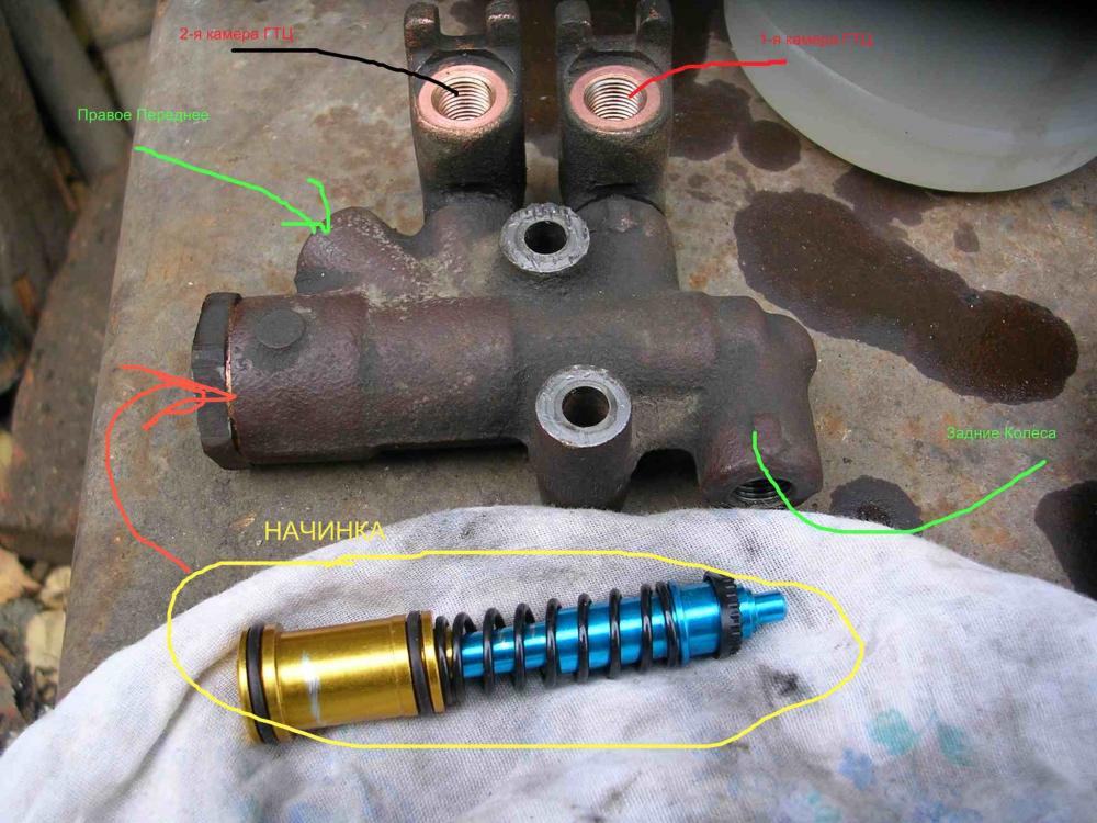

Не было задних тормозов..
Заменил манжеты на ГТЦ, прокачал... стало немного лучше, задние тормоза стали хватать после 3-го качка.
Первое нажатие педаль "ватная" уходит почти до конца... с 3-им уже более жесткая....
Почитав литературу и пораскинув мозгами предположил что проблема в регуляторе давления.
Сняв и разобрав сей девайс обнаружил следующую конструкцию, см. фото
Вытащил начинку. Все прокачал. проблема осталась.
Кто сталкивался с подобным или как это победить
