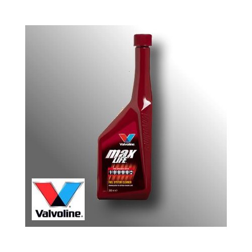

А кто нибудь вливает в бак какие-либо присадки и есть ли от них польза или вред как например выход из строя катализатора?
Например вот такой
http://www.amazon.de/Valvoline-MaxLife-System-Cleaner-Benziner/dp/B002LANU90%3FSubscriptionId%3DAKIAJIPLAL4RP27WW7GQ%26tag%3Dpop-cd-21%26linkCode%3Dxm2%26camp%3D2025%26creative%3D165953%26creativeASIN%3DB002LANU90
