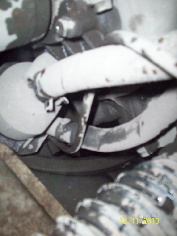

    Четвертый год стоит (северс) , Подключил последовательно в разрез обратки печки и опустил его как можно ниже, на защиту двигателя

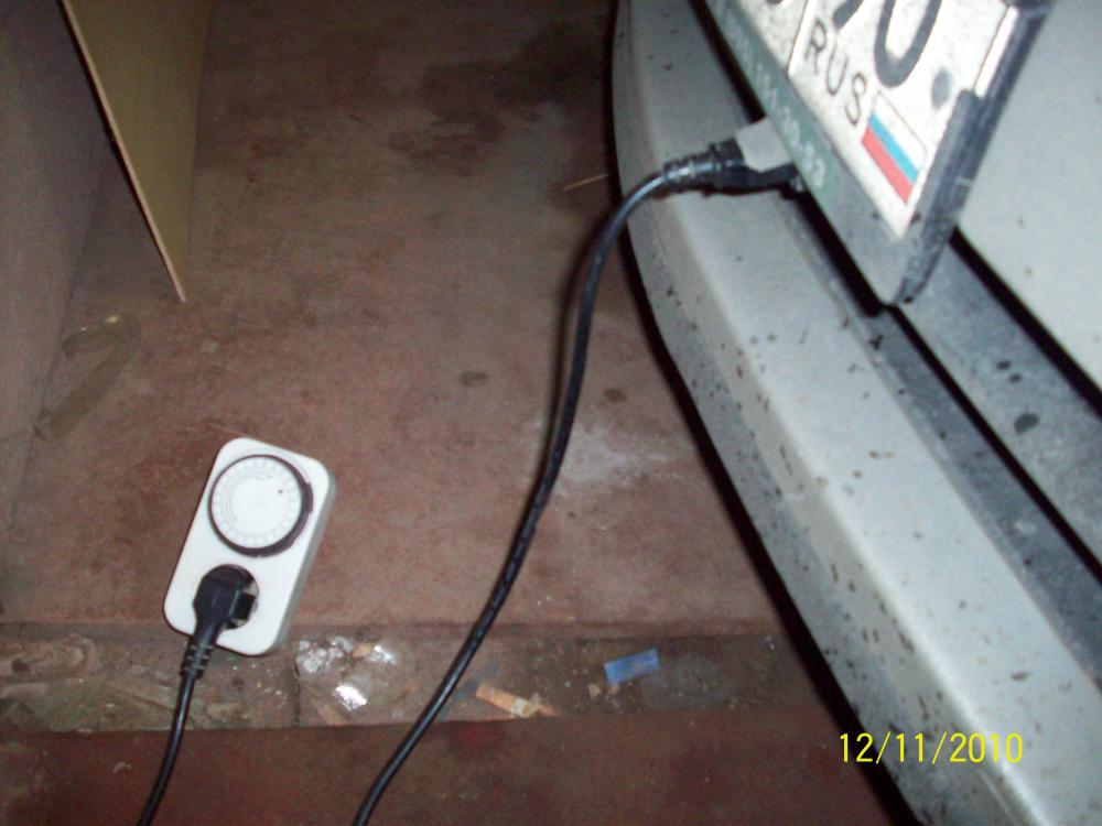

    То же хочу поставить эту штучку, такой вопрос а где в лиане будет прятаться розетка?
  6. abatsk
    1 авг 2010
    Абатск
    Ответ: Электроподогрев двигателя
    Не думаю, что это такая уж проблемма. на предыдущей машинке я делал специальное крепление, прикручивал его на свободное место, на нем и держался провод с розеткой.

    Кстате, а можно ли фотографию, как это выглядит на автомобиле с разных ракурсов, что бы понять, куда и как прикреплен сам подогрев, какие шланги и т.п.
  7. sanich72
    22 янв 2010
    4.202
    Московская область - Коломна
    фотки сделать проблематично т,к, нужен подьемник , а стоит он на защите(дополнительной),рядом с левым внутренним шрусом, Шланги использую такие же,как идут с ним в комплекте, только дубеют они очень быстро, приходится перед каждой зимой ставить новые, а в остальном одни плюсы!!! Провод с разьемом взял от блока питания компа , а разетку от него же поставил вместо вилки подогревателя и закрепил под передним номером!!!

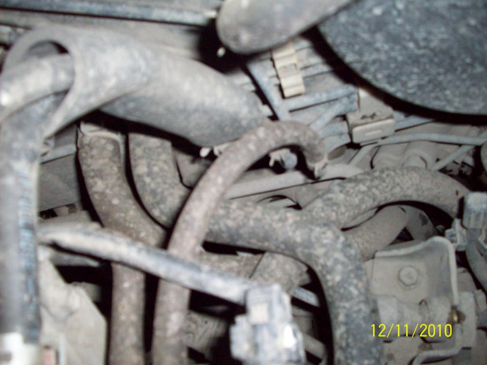

  9. sanich72
    22 янв 2010
    4.202
    Накопал вот еще http://www.podogrev.com/suzuki/ но этот вариант установки сложнее, и не прогревает саму печку!!!

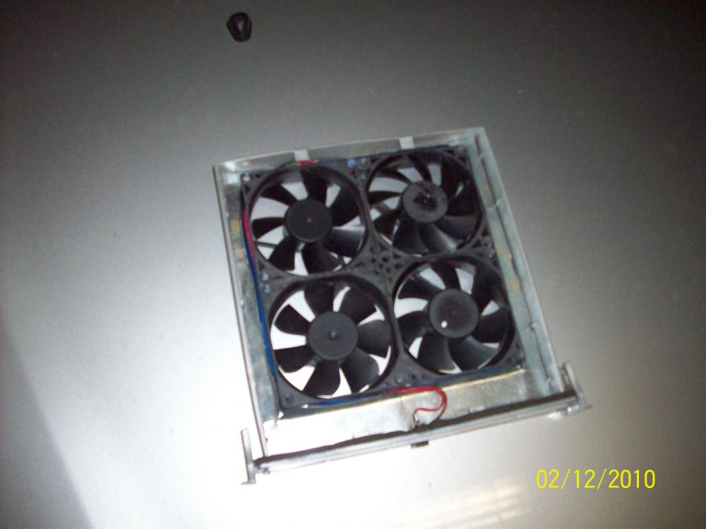

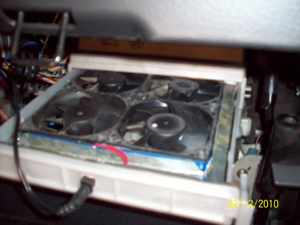

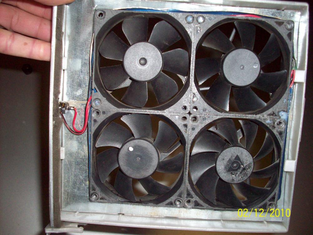

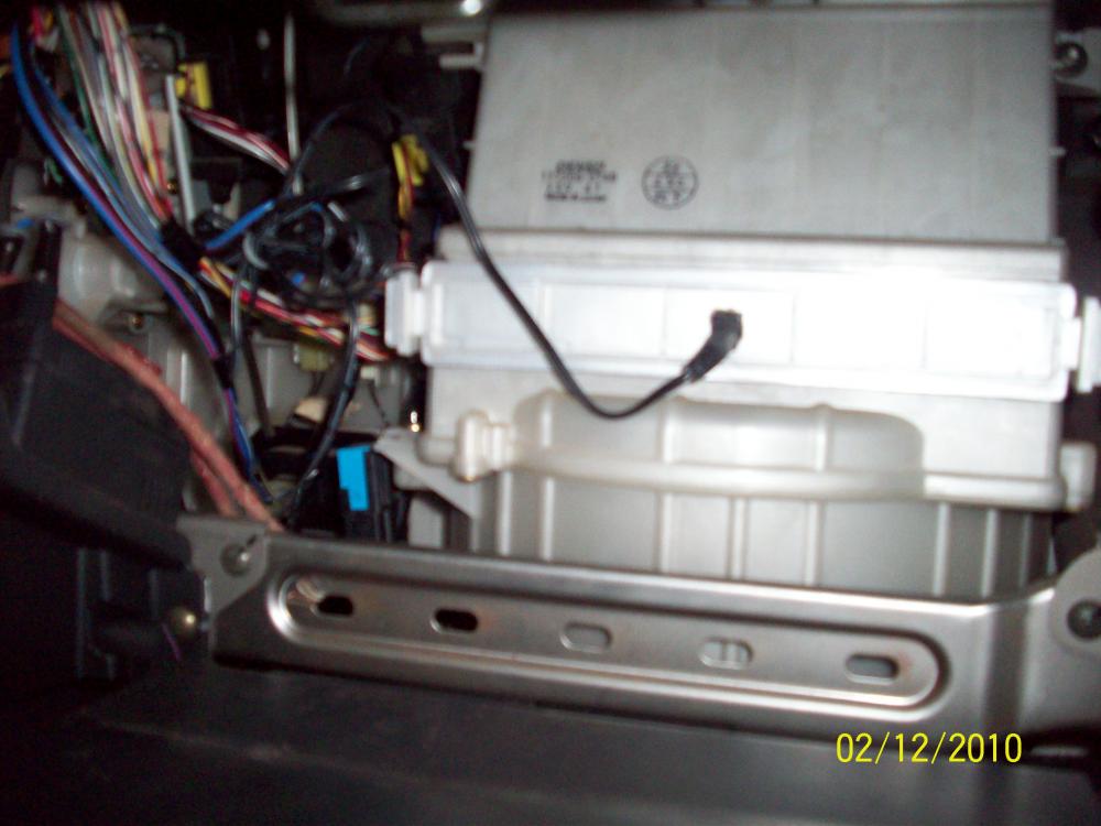

    Сегодня испытывал //модернизированную// систему подогрева двигателя, Идея была прогреть не только двигатель но и салон авто с минимальным вмешательством в конструкцию авто, Т, к, подогреватель уже стоял на обратке печке я его переставил на подачу, т,е, теперь горячая О,Ж, поступает сначала в печку а затем в двигатель, В качестве вентиляторов для обдува использовал четыре вентилятора от компа, которые установил на место салонного фильтра в его штатную рамку! Питание для них взял от блока 220\12 0,9А который установил под /торпедой/ и запитал параллельно подогревателю, Разультатом очень доволен!!! Сегодня после ночной стоянки за 1,5часа работы температура в салоне поднялась с -8 до +13 градусов!!!

    Саныч, объясни пожалуйста какой эффект от такой доработки салонного фильтра?
    Вот ты включил подогрев двигателя в розетку с таймером и ушел.. Пришел, ОЖ теплая, машина звелась с пол оборота, а что в салоне то? Как ты там вывел подогрев на эти винтиляторы?
  12. sanich72
    22 янв 2010
    4.202
    В салоне также поднялась температура почти на 20градусов , а вентиляторы на 12В ,ток потребления на все 4 шт 0,75 А, Взял обычный блок питания 220\12В 0,9 А ( от какой то игрушки, не помню) 220 подключил параллельно подогревателю(припоял к розетке питания) а 12В на вентиляторы,, НА фото виден этот блок с левой стороны, он просто приянут резиновой стяжкой, Можно 12В взять и из салона,, от штатной батареи, а синхронизировать включение при помощи реле со втягивающей обмоткой на 220в, Исполнение может быть любым, главное грамотно проложить провода и поставить УЗО и автомат в зависимости от мощности ТЭНа, (у меня 2кв ) и все это реально работает!!

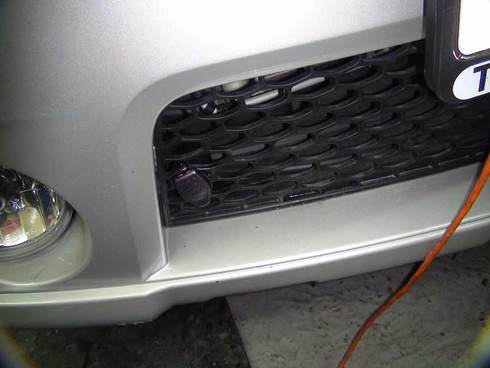

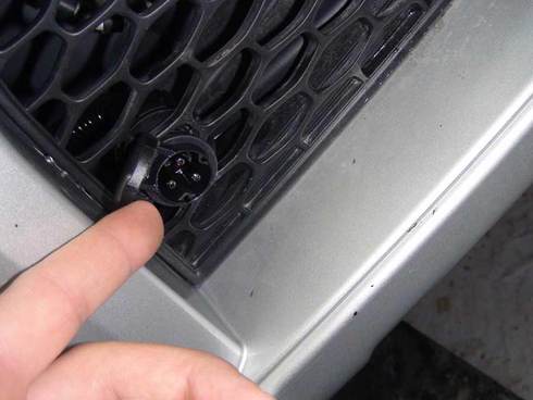

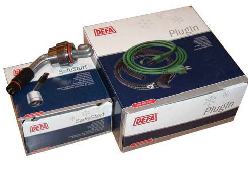

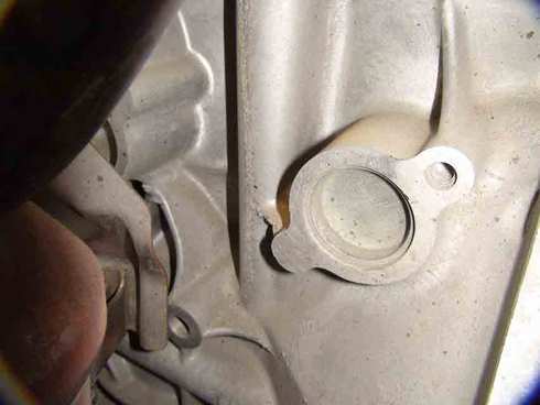

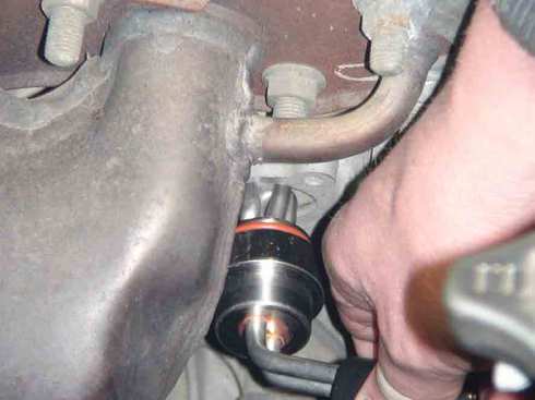

    Тут на днях тоже решил поставить электроподогрев двигателя фирмы DEFA (600 Вт), делаю отчёт:
    1. Берём подогреватель DF411532 и комплект подключения DF460785 (продаётся всё по отдельности)
    2. Находим заглушку системы охлаждения и удаляем её (удаляется путём выбивания одной стороны во внутрь, заглушка переворачивается т.к. имеет форму тарелочки)
    3. Устанавливаем
    4. Выводим розетку подключения на бампер Лианки
    amsi, vva254yc, KASiK и еще 1-му нравится это.

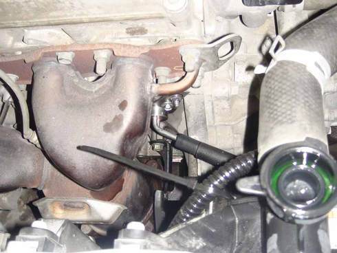

    На предыдущей машинке стоял электроподогрев собранный жуликами в колонии, его конструкция такова: с одной стороны заваривается кусок трубы, привариваются два патрубка для последовательной врезки в систему охлаждения, с другой стороны нарезается резьба и вкручивается тэн от стиральной машинки на 1,5 кВт, причём он идёт с регулировкой температуры. В морозы -20 -25 градусов он нагревал двигатель за 1 час до 50 градусов. Нагреватель DEFA идёт мощностью 600 Вт, соответственно думаю 3 часа его работы хватит с головой. Теперь последнее устройство, которое крайне необходимо, это электронная розетка у нас стоит 700 руб, время включения и выключения программируется на каждый день недели и вы полностью забываете о проблемах холодного пуска двигателя.
    На последок скажу, что при покупке электроподогревателя чего только не видел в инете и подогрев салона (похож на наш «ветерок»), подогрев картера и зарядка АКБ и даже пластины подогрева АКБ, как говорится было бы только 220 вольт в машине.;)
