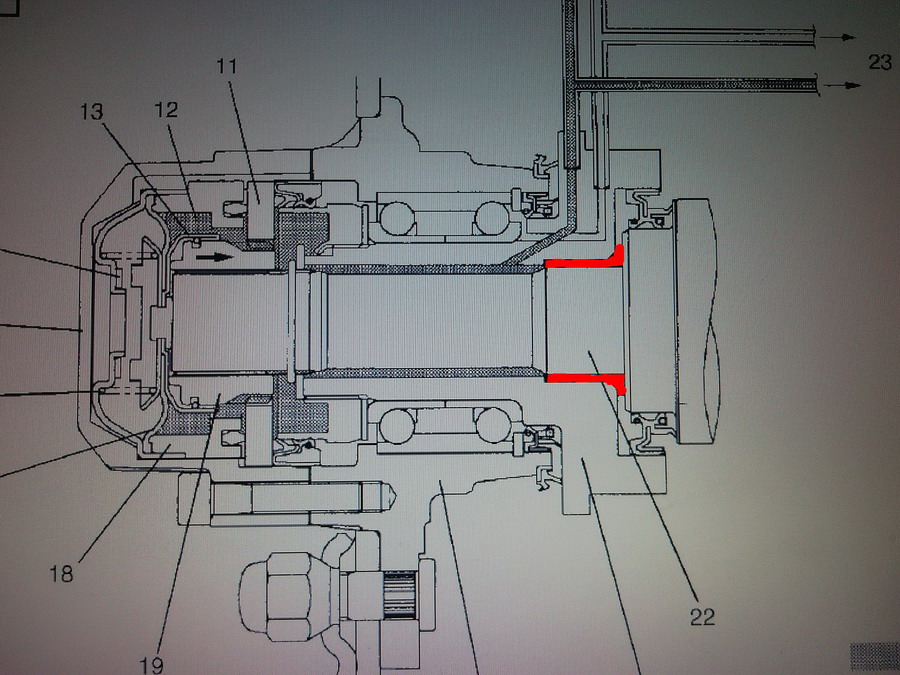

    Судя по чертежу из мануала, смазать через штуцер, наверное, можно. Через штуцер именно ВКЛючения. Если через штуцер ВЫКЛючения, то смажется подшипник ступицы. Хаб лучше снять и закрыть чем нибудь зазор между шлицем гранаты и ступицей, чтобы смазка попала по назначению. Всё ИМХО. Витя (Victor_S), что скажешь? Ты эти втулки знаешь вдоль и поперек.

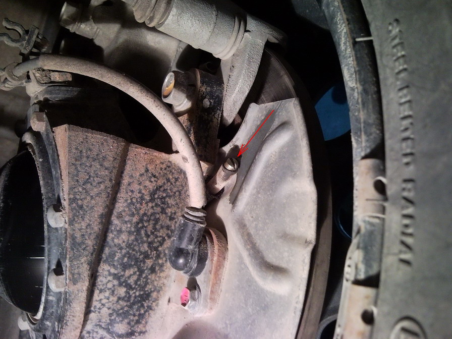

    Я смазывал так:
    Включаю полный привод и глушу мотор.
    Снимаю шланг со штуцера включения хаба на цапфе кулака (он ближе к переднй части машины).
    Шприцем с иголкой заливаю смазку в штуцер, пока не заполнится (много туда не влезет, около полкубика). Смазка - промышленное cинтетическое масло с вязкостью 460 (довольно густое, течёт как мёд)
    Выключаю полный привод.
    Завожу мотор.
    При этом разрежение возникшее при выключении хаба втянет масло прямо во втулки.
    Надеваю шланги на штуцеры
    Подходит такой алгоритм только для раздатки на ручке, c работающими пневмохабами, а вот с кнопками надо подумать.
    Так же не знаю, помогает это или нет. Но как то на душе спокойнее...:D
    С уважением, Анатолий.

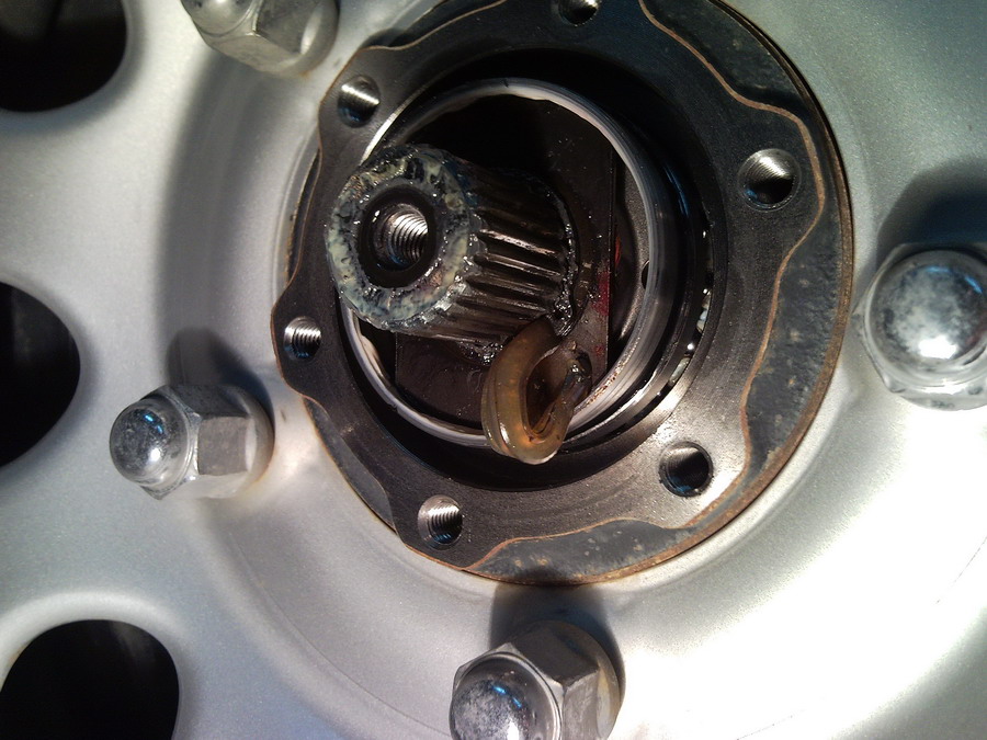

    Тоже решил смазать эти втулки, тем более, что хабы постоянно залочены. Литол подогрел тепловентилятором прямо в медицинском 10мл – вом шприце, чтобы пожиже стал. Далее при снятых хабах загнал в обрезанные трубки включения хабов, пока не выдавило со стороны хабов. По полтора шприца на каждую сторону, внутри осталось приблизительно по 10 мл смазки:
    Не знаю правда, попала смазка куда надо или нет, но хуже, думаю, от этого не будет.

    Во втулки точно попало, ибо другого пути нет.
    Раз выдавилось со стороны хабов, значит прошло по всем каналам втулок, тем, что для воздуха.

    Англоязычный электронный мануал, есть в FAQ. Пришлось переснимать с монитора, т.к. скопировать не смог.

    Не могу Вас не обрадовать - Ваша картинка неправильная.
    Если совсем точно, то это правильная схема устройства, но есть нюансы....., а они определяют всё.

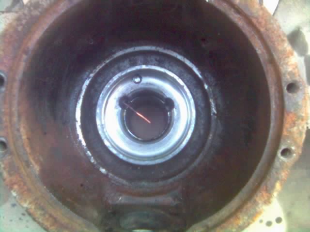

    Вот куда выходит канал вакуума на самом деле (из него торчит проволочка).
    Т.е. между сальником и втулкой.
    А посему смазка может продавиться к хабу только через каналы втулки, что куда уж лучше для смазки...
    Я, правда, лью жидкую смазку, в надежде, что она ещё и растечётся.
    У меня вот так, в крайнем случае.

    Т.е. вакуумный канал проходит в зазоре втулка-вал, но ведь там совсем узко. Или на валу есть канал? А что за Джимни на фото(год, рынок)? Может, не у всех одинаково? И что за два других отверстия - справа и сверху?

    На валу каналов нет, они есть на втулке.
    Это правый кулак моей машины, левый руль, 98 год выпуска, 1.3 л.
    Другие отверстия - это не отверстия, а странные углубления в поверхности металла.
    Зачем они нужны - не знаю, подозреваю, что тоже для распределения воздуха.
