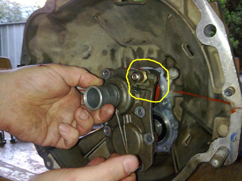

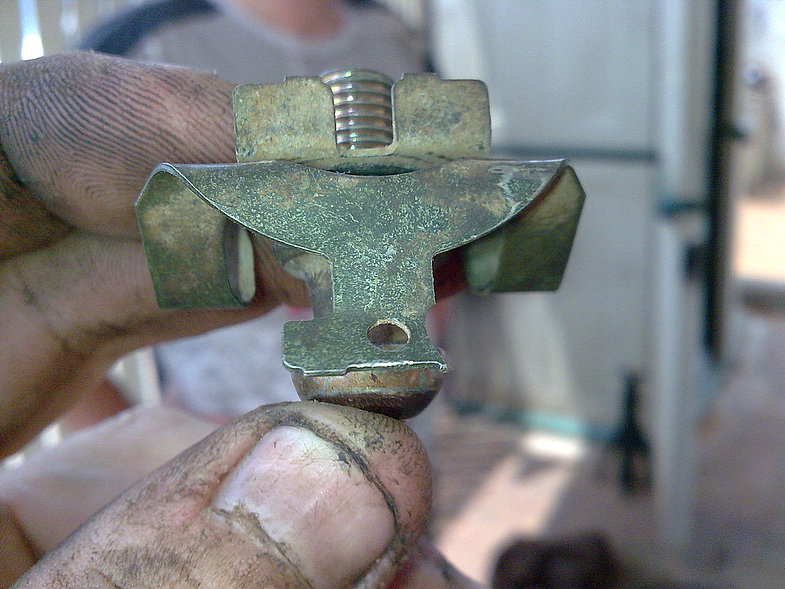

    ilya@джимник
    у меня клацало при отпускании педали сцепения.
    дёргая рукой вилку - из кожуха доносился звон
    когда сняли КПП обнаружили поломку стопорной пружинки , вилка работала на перекос
    починили ..... поставили КПП на место , клац опять присутствовал .... только другой
    (вилка не клацала )
    решил поменять крестовины на промкардане , снял его и обнаружил что пыльник отварился ,
    приварили его .... и теперь тишина

    Добавлено через 3 минуты
    EDI, я что-то туплю, где поломка на картинке? Я плохо себе устройство коробки пока представляю.

    Ответ: Сцепление ни у кого не завалялось?
    на пружинке отсутствует кусочек справа от пальца......
