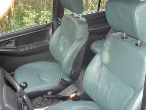

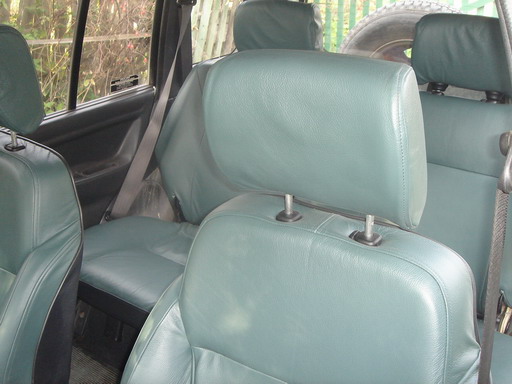

    Весной торпеду снимал, печку достать. Попробуй хотя бы снять, поймёшь, что с другого авто тем более не поставить, всё ж другое. А вот сидения я летом перетянул кожей, красота. Кожа - две шкуры, в сумме около 7кв.м (кожзам чёрный весь оставил родной, после выкроек остался 1кв.м кожи) - 9тр, в ателье взяли 3тр, и за 4тр родные сидения бу раздобыл. Постепенно снял, пошили по снятому, обтянул и потом переставил сидения. Ушёл наконец запах гнилой материи из салона, не нарадуюсь.
