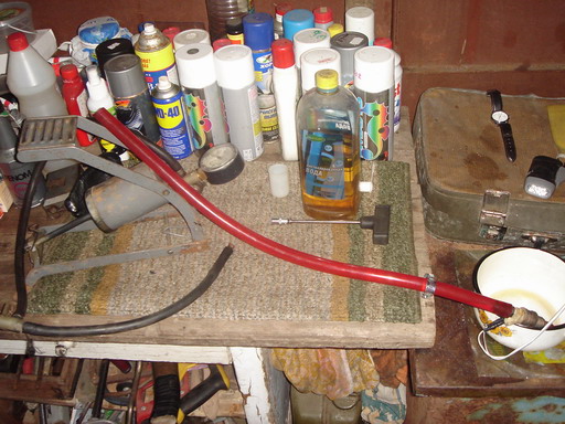

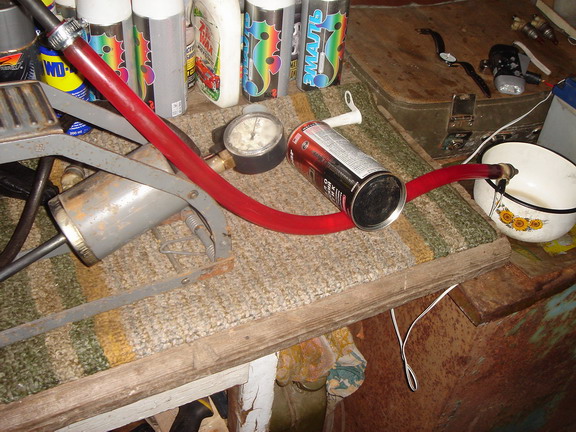

Дромовцы так моют http://forums.drom.ru/suzuki-escudo/t1151383013.html. Какие-то есть очистители карбов с носиками, ими создают давление через трубку на форсу.
Я несколько раз мыл ацетоном по разному, но каждый раз с помощью ножного насоса с манометром и разных длинных трубок с форсой на конце. Последний раз взял красную трубку от бачка водяного от вазовской классики, подходящие обрезки резиновых трубок, воткнул нипель с одного конца и форсу с другого, на хомуты и на форсу два проводка от аккума. Заливаешь ацетон, создать давление 2.0 и пощёлкивать проводком, наблюдая распыл и силу нескольких чётких струек. Чистишь, пока за 15с не будут 40мл выдавать. Резинки подобрал как-то в автомагазине, там набор колечек разных размеров. Можно и старые, если не рваные. Сажаю всё на герметик авро, аккуратно все посадочные места, только посадочные дырки в рампе приходится очищать сначала от плёночек герметика, а то забьют сетки потом. Сначала можно потестить бензом, может чистые и выдадут тест. Давление падает при уходе ацетона, примерно с 2 до 1. Поэтому тест немного другой - чистая должна выдать 35мл за 20с при таком падении давления. Колечки все очень боятся ацетона, перед чисткой снять все резинки ессно, однажды не снял, кинул форсы в ацетон отмокать и резинки разбухли, потом правда вернулись почти в исходный размер.
