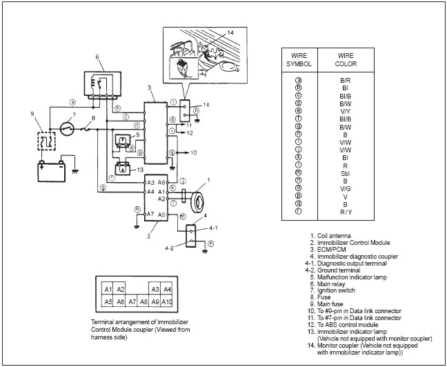

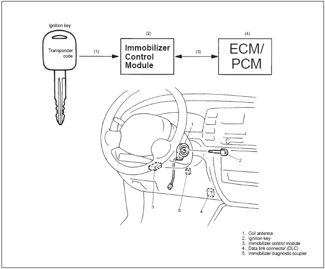

    Много инфы про иммо в заводских мануалах Сузуки на англ. http://www.suzukiinfo.com/vitara/, конкретно мануал для SQ416.
      Размер файла:
      51,1 КБ
      222
      Размер файла:
      63,1 КБ
      292

    Приветсвую. Сегодня снял пластик с рулевой колонки и ниже. Все внимательно осмотрел. Нашел разъем, два белых провода, идет от ободка вокруг личины замка. А приходит в небольшую коробочку, находящуюся справа внизу, в районе педалей. Разъединил разъём, с двумя белыми проводами . Вставил нормальный ключ - стартер крутит, но не заводиться. Соединил, все нормально. Как и предсказывали. Думаю придеться раскошелиться.
