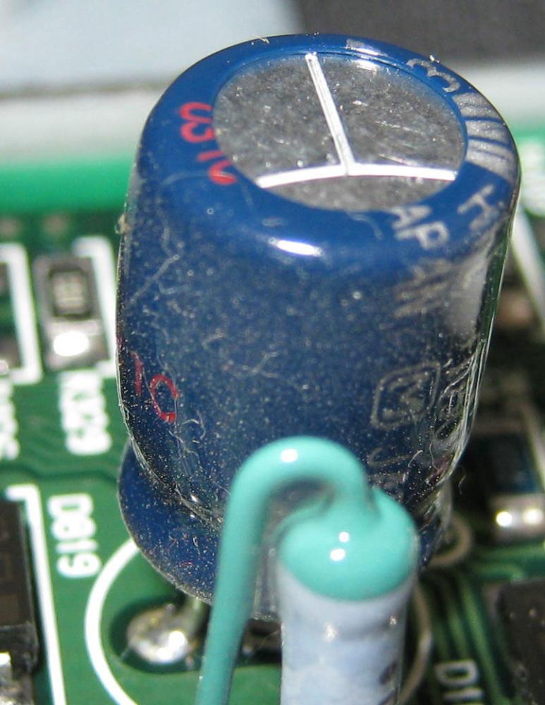

Год назад двигатель начал троить (точнее двоить) сначала время от времени, затем постоянно. Самодиагностика выдала код 27-катушка зажигания. Была куплена новая катушка. Машина вроде поехала, но время от времени появлялись пропуски в зажигании. Летом снова начал двоить, снова ошибка 27. Купили контрактную катушку, поставили, вроде поехала, но ненадолго, нова задвоила, купили новую катушку, поставили, через километров 10 опять тоже самое. Замерил напряжение на контактах 19 и 20 ЭБУ на холостых. На контакте 19 как положено +5В, на котакте 20 +0,5В. То есть на одну из катушек не поступает напряжение от компа. Есть знатоки, что это? Компьютер сгорел?

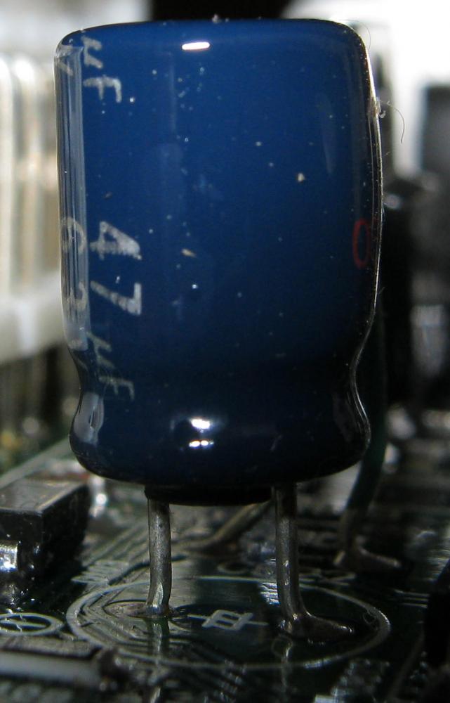

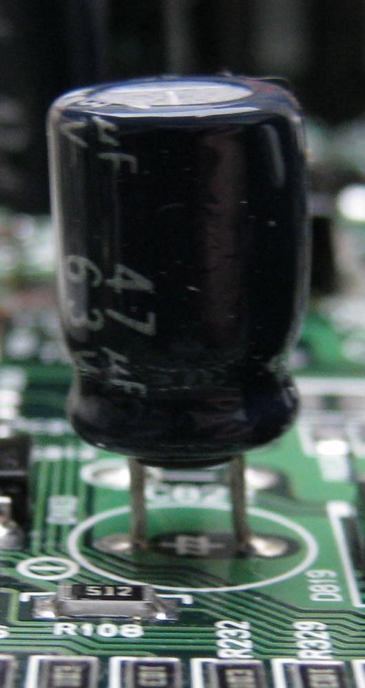

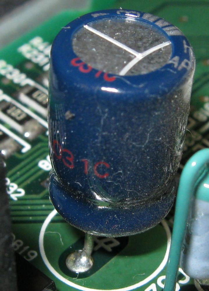

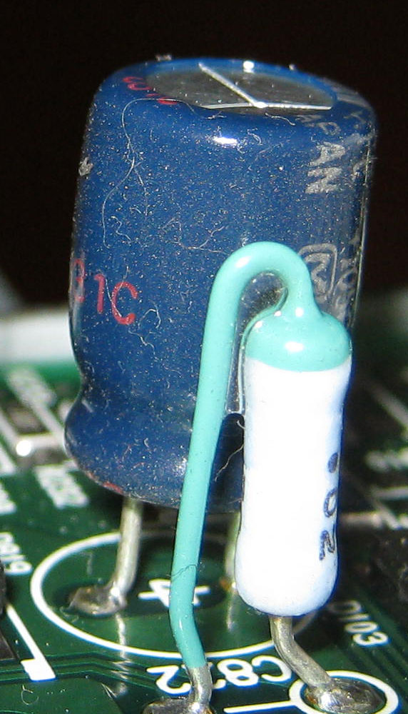

Вскрыл компьютер, вроде бы нашел слегка вздутый конденсатор

нифига он не вздутый. сверху крышечка ровная, ее в первую очередь выгибает. Да и перепаять его дело трех минут, можно просто откусить ноги под корень и сверху на остатки выводов припаяться. А по уму надо осциллограф и смотреть им выходы на управление катушкой. Сравни между собой каналы на 19 и 20 контактах. Ну или смотри кто тут еще из новосиба, попробуйте ЭБУ подкинуть, чтоб уж наверняка знать что это он.
Вот еще тут глянь, такой у тебя или нет.
И вот тут глянь еще http://kick-fix.com/ECU/ECU.html
полностью фото платы выложи с двух сторон.
