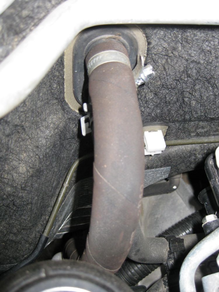

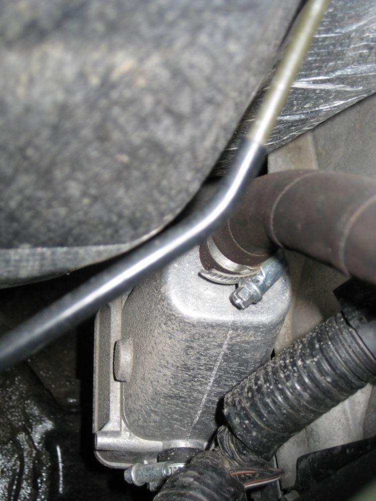

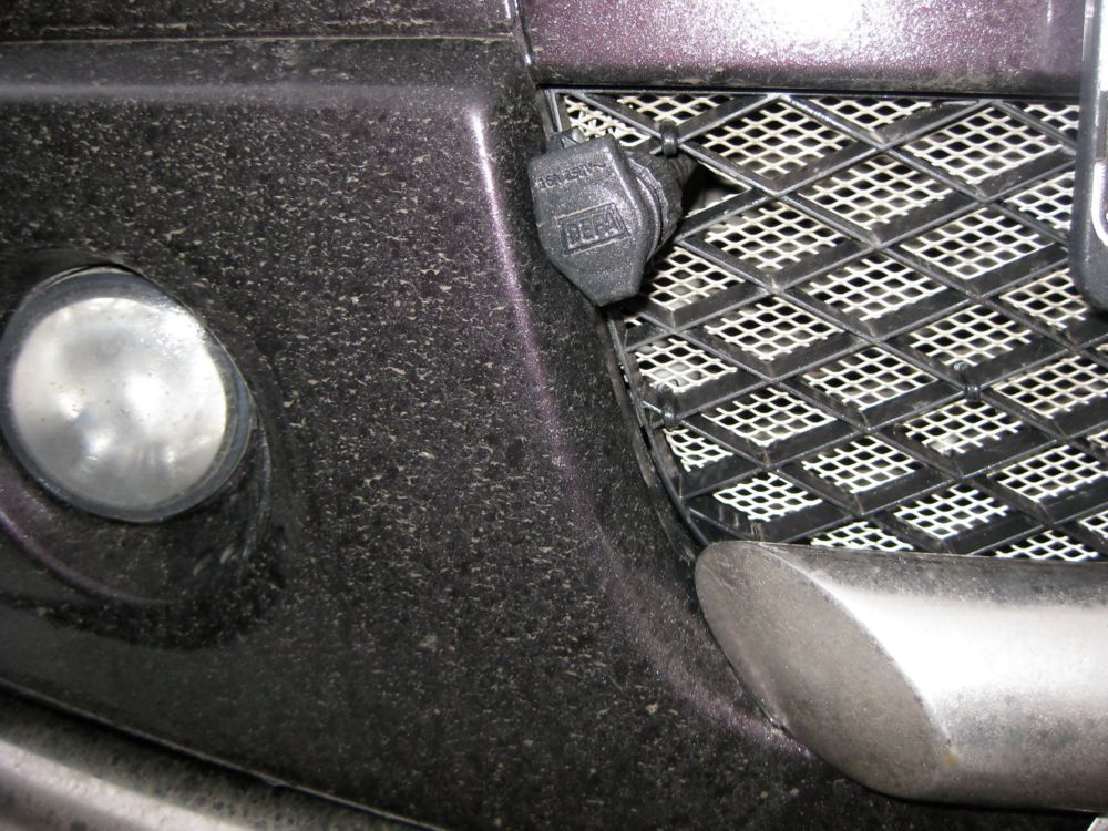

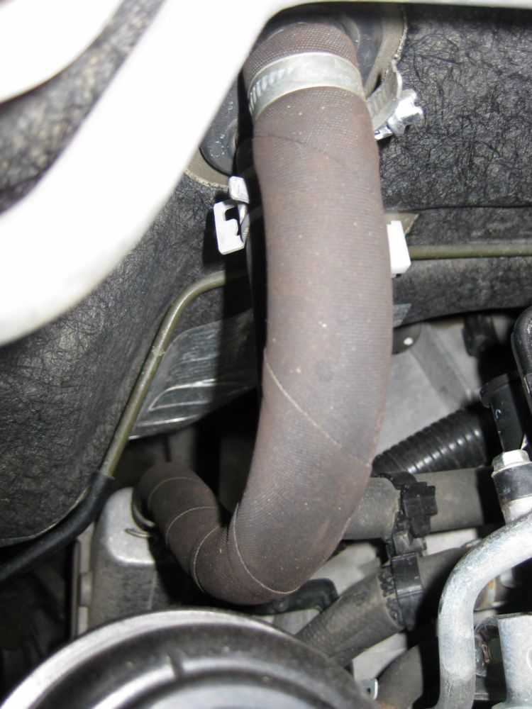

Дружище! Месяц назат приобрел я себе такую приляпку на поддон, но полазив в инете обнаружил что фирма Calix выпускает для двигла 2.4 подогревы жидкостные,т.е. греть надо тосолом блок, а не масло. Посмотрел схему их установки и подумал а почему бы мне таким же образом не поставить Defu, т.к. они практически идентичны. Позвонил в Сургут, магазин Автомаркет, где брал эту приляпку к поддону и попросил обменять на Defu 411724 2кВт http://www.autonahodka.ru/catalog/8772/ , который успешно установил. Шланги не резал, просто снял с обратки печки воткнул в выход подогревателя, добавил шланг 16мм. который воткнул в обратку печки и подачу подогревателя. Ни чего не резал, не точил, не пилил. Розетку вывел с боку решетки бампера, в низу. В принципе можно установить любой универсальный подогреватель Defa, от 500 W до 2000 W. Так же не исключена установка подогревателей Российского пр-ва, только не будет розетки, сразу вилка будет висеть. Кстати мощность этой приляпки всего 300 W, что не внушает доверия при больших морозах, масло будет теплым, но блок холодным а соответственно и воспламенение никакое. Свечки залил, и едешь на такси. Сам прошлую зиму просуществовал на автозапуске, ездил каждый день. За ночь раза по три, четыре запускалась. Делай выводы. Удачи тебе земляк.

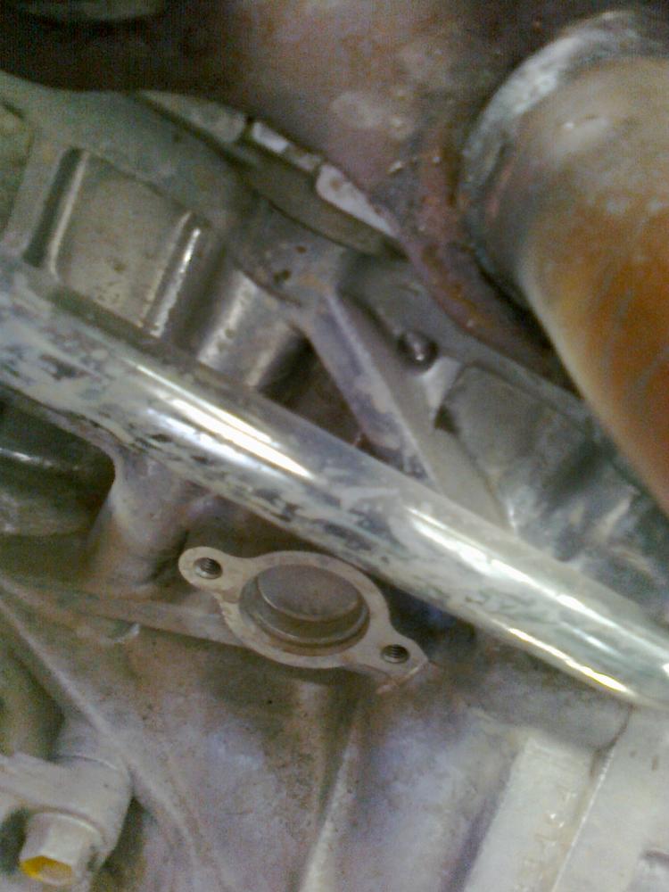

нарыл... что к движку J24B подходит 532 Defa в блок (предназначен на KIZASHI http://www.defa.com/doc/500/532.pdf) .
может лучше будет эффект и масло будет греться и антифриз в блоке....
http://www.defa.com/doc/DIV/460446.pdf. вот еще одна ссылка как устанавливается 532

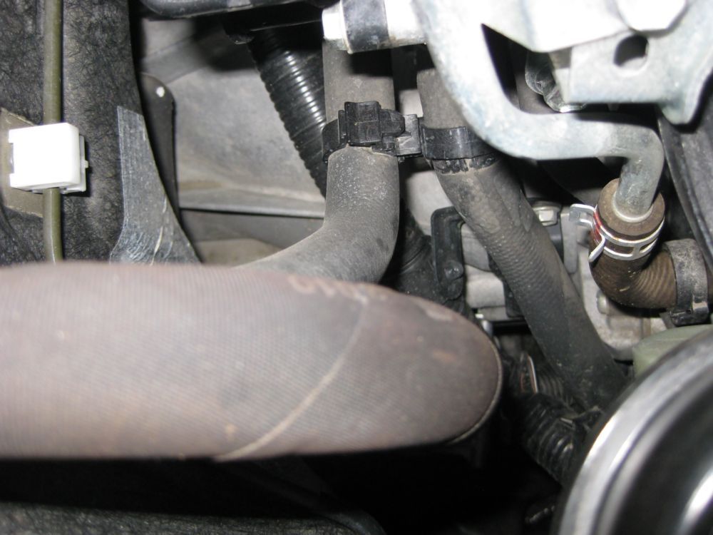

Получается сначала прогревается радиатор печки, и потом тепло идет в блок?
Отопление салона не ухудшилось?

да я вчера уже лази под капот смотрел... заглушка есть. на СТО сказали что подойдет. и места под кипятильник хватает. спецы, пока правда не известно на сколько "спецы" - пообещали поставить
все так же как на картинке схемы http://www.defa.com/doc/DIV/460446.pdf

а чем блок 2х литрового мотора отличается от 2,4?
на 2х литровом я сам с мастером искали доступ к этой заглушке и без снятия выхлопного коллектора доступа не нашли.

видимо отличается, под коллектором находится на 2,4, как раз туда и планирую воткнуть 532.. я фото сбросил

Читаем внимательнее. Я обратку печки подал на вход подогрева а выход подогрева в блок.:thumbsup:

на корпусе подогрева есть обозначения где вход где выход? а то оч похоже что подогрев сначала радиатор печки греет.
Да все стрелки на месте :thumbsup: Подача печки - нижний патрубок, обратка - верхний. Обратка печки в подачу подогрева, обратка подогрева в блок двигателя. Как тут может сначала греться печка? Радиатор печки греется с подачи от блока.

всем привет. наконец-то я установил подогрев, точнее 2 сразу: 1- в блок DEFA 532, 2- на пооддон утюг 3895, провода соеденили умельцы через тройник той же DEFA. теперь и масло в движке греет и блок подогревает. стало все на свои места, как будто там и стояло!!!! рекомендую всем - особенно кто живет в регионах - где летом ХОЛОДНО, а зимой ОЧЕНЬ ХОЛОДНО!!!! удачи всем

розетка на бампере. завтра попробую сфоткать все и отправлю.
