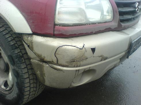

Я свой бампер сам паял - часа 2 убил, но вроде держится (пол года прошло).
Да и пластик на прошлом моцике мне паяли - мотоциклисты вообще рекомендуют просто паяльником склеивать без всяких сеток (моцики падают часто, а если спаяно с сеткой то второй раз паять геморно).
PS
Самому паять это конечно на любителя, но отдать специально обученным людям это разумная экономия.
PPS
Единственные проблемы при восстановлении могут быть если повреждены места крепления бампера - там нагрузки большие.
PPPS
Ну и фотка моего бампера до востановления:
