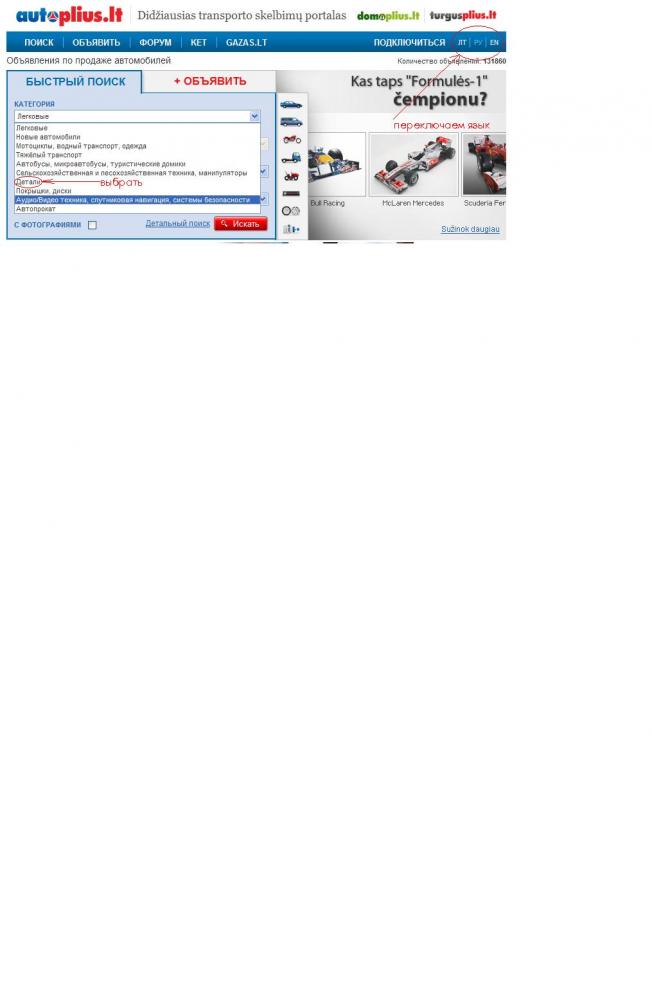

Попробуйте здесь: http://russia.irr.ru/advert/80988469/
или здесь: http://auto.plius.lt/

Смотрела по вашим, Дмитр ссылкам. Коробок у них нет(вторая ссылка вообще не поняла на каком языке. В любом случе, спасибо.
Да рехнуться можно!!!!!!!! Предлагают коробку б/у (ДЕВЯТИЛЕТНЮЮ!!!) за 55 тыс рублей! Да мне проще этот Игнис сам на разборку сдать! Я бы еще взяла тысяч за 20 (+/-)...
Это Литва. Их главный сайт по авто. Переключение языка там есть.

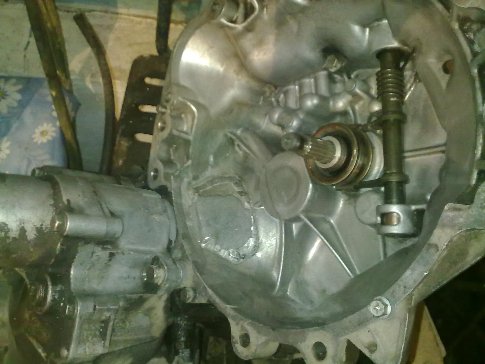

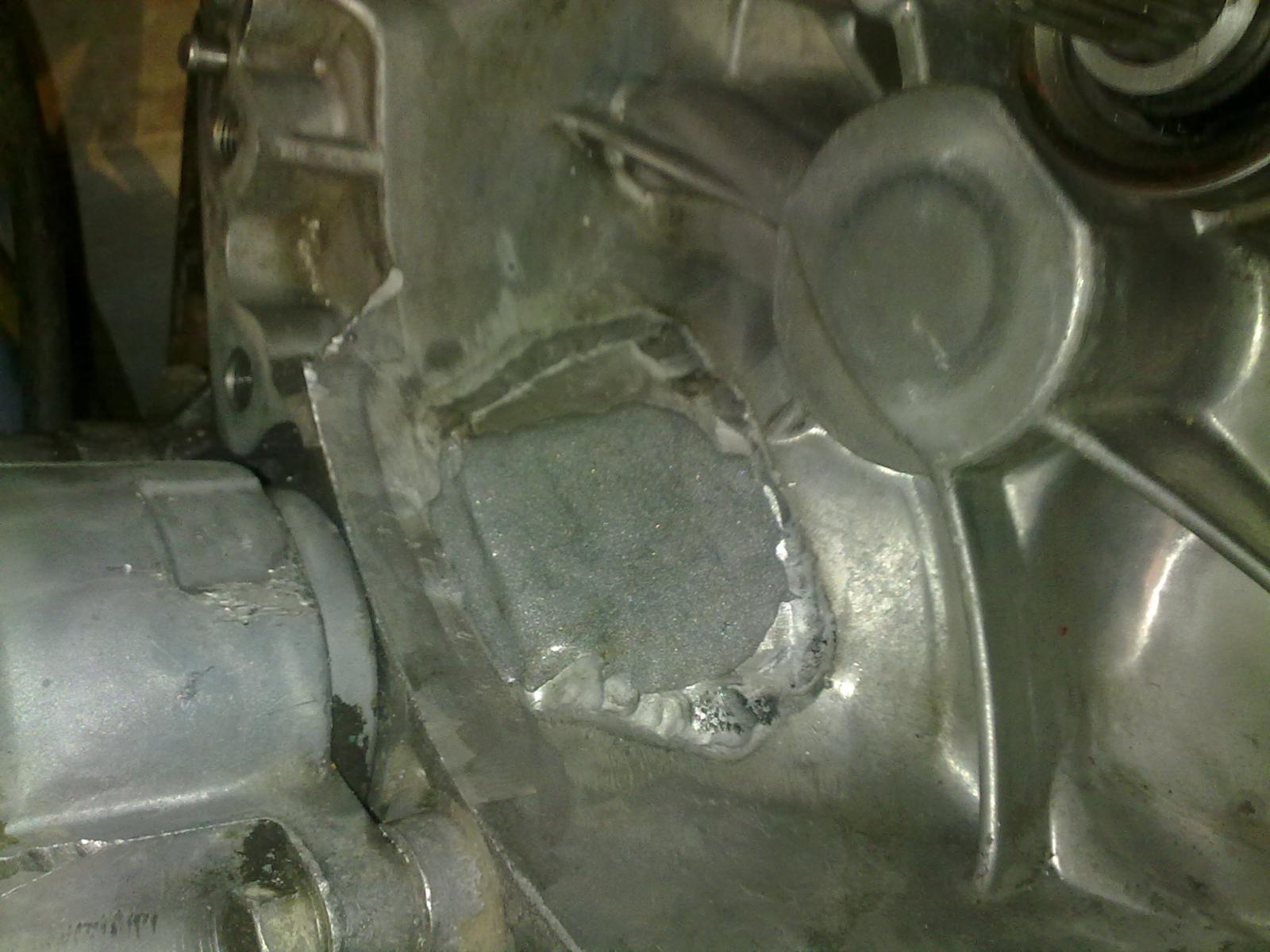

Прикольна однако...
У меня машина близнец или она и есть. 01 год 4х4 левый руль, оренбург......
И треснутый корпус коробки. Подарок от пред. владельца.

Эт не треснутый, это кусок был выбит.
Наверное ещё сварной шов не остыл после lerussia.
Всё сияет как у кота я..... . Тебе небось и отмывать не пришлось, не успело запачкаться.
А зачем коробку вместе с редуктором снимал?

Отмывать таки пришлось)))
Ибо сама заплатка вварена неправильно и её протёрло маховиком ))))
Шас подточил немного и залил эпоксидкой с алюминиевой пудрой авось не потекёт))).
А снимал с редутором ибо в 1 раз и низнаю как проще, открутил кардан и подушку и редуктор висит на коробке. А так потом попадать и в маховик и в редуктор.
А чем так дыру то пробить могло?

да уж, палево,
про предпродажное устранение косяков на форуме обсуждать...

Так еслиб не конченое сцепление, я бы туда хз скока не полез бы наверно пока масло не потекло ручьём через трещину в заплатке.
