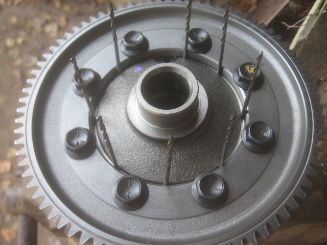

Купил корпус дифа 27411-83е84 (усиленный) 7200р (Экзист, срок 4 дня). Кстати, на упаковке написано 84, а литьё на корпусе 83. Видимо просто болванка 83, а расточен как 84. (размеры соответствуют 84).
Кольцо спидометра родное с посадкой 45 мм отдал токарю расточить до 50 мм (это мы уже делали не один раз), он же мне его на станке и засадил на корпус дифа. Токарю отдал 500р. за 20 мин работы.
Что касается шестерни ГП. Я за свою практику привык к тому что шестерни ГП это всегда была пара шестерен "заточенных" друг под друга. Бывали случаи что результатом непарной замены становилось "пение" коробки. Поэтому не смотря на то что у меня была в загашнике б\у шестерня с посадкой 90мм, я оставил родную с посадкой 95мм, хотя новый диф под 90. Отцентровал легко. Купил восемь сверел 2,5мм и получилось точно.
Затяжка болтов там сильная, даже нет ни капли сомнения в том что что-то сдвинется.
Плюс к этому заменил оба подшипника дифа, передний подшипник первичного вала, ось сателитов (гнутая оказалась), все сальники.

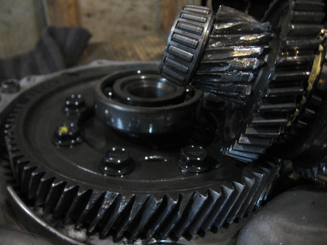

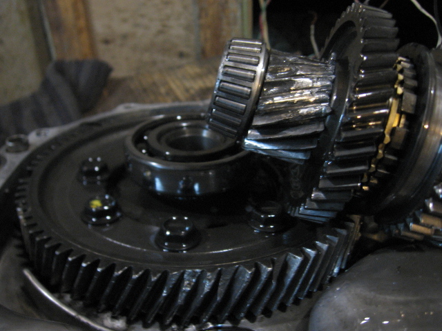

Ну вот наконец и мне досталась полноприводная МКПП от движка 1,3.
Не прошло и трёх месяцев, коробка сделала "хрусь".
Симптомы до вскрытия. Включаю передачу (любую), проворачиваю диф за шлицы отбора мощности, сначала первичный вал крутится синхронно с дифом, но в каком то секторе перестает крутиться, диф крутится свободно не цепляясь за вторичный вал. Предварительный диагноз "срезаны зубья на вторичном валу на шестерне главной передачи".
Вскрытие показало:
Так и есть, на 1/3 окружности на шестерне ГП на вторичном валу напрочь отсутствуют зубья. Шестерню ГП на дифе побило уже потом кусками. Если бы я тогда пару разбил, поставил бы шестерню ГП другую(чужую), я бы сейчас грешил что шестерни не "подружились".
Я за свою практику привык к тому что шестерни ГП это всегда была пара шестерен "заточенных" друг под друга. Бывали случаи что результатом непарной замены становилось "пение" коробки. Поэтому не смотря на то что у меня была в загашнике б\у шестерня с посадкой 90мм, я оставил родную с посадкой 95мм, хотя новый диф под 90. Отцентровал легко. Купил восемь сверел 2,5мм и получилось точно. Затяжка болтов там сильная, даже нет ни капли сомнения в том что что-то сдвинется.
Насчет центровки всё оправдалось. Шестерня на месте, центровка никуда не съехала.
Подшипники все в идеале. Валы крутятся - шепчут. Какой всё-таки терпеливый передний подшипник на вторичном валу (на фото конусный). Сколько раз ему уже доставалось стружку жевать, а он всё шепчет. Без необходимости не меняйте подшипники вторичного вала.
Ввареная заплатка в корпусе показала себя молодцом. Даже при очередном "хрусь" трещин не появилось.
В этом смысле молодец и новый усиленный корпус дифа, устоял.
Отчего повалились зубы на вторичке? Думаю можно только строить версии, точного ответа быть не может.

Не, ну давайте уже строить версии.[DOUBLEPOST=1423169163][/DOUBLEPOST]Итак имеем:
1. Дело не в "поведенном" от сварки корпусе КПП.
Cooler325 брал обычную исправную переднеприводную КПП и просто поменял в ней корпус дифа на полноприводный.
2. Была мысль что в результате поломки дифа и пляшущей шестерни досталось шестерне вторичного вала, ну типа зубья надтреснули и не были замечены, а потом обломались совсем. Но и эта теория опровергается. Cooler325 оставил в переднеприводной коробке её родной вал, который не видел разлома дифа.
3. Cooler325 поставил на новый диф большую шестерню от переднеприводной КПП, т.е. сохранил её парность с шестернёй вала. И эта шестерня села на новый корпус дифа в точности (совпала по центровке). А мне пришлось родную шестерню от полноприводной коробки центровать на корпусе дифа.
Значит дело не в том что я плохо отцентровал шестерню.
4. И у Cooler325 и у меня коробка получилась тихая, без каких либо намеков. На оставшихся целыми зубьях никаких следов износа, ничего их не точило и не мучало.
5. Вискомуфту как причину отвергаем. Она стремится сломать корпус дифа, но на шестерни никак влиять не может.
6. Общее вижу только одно. И в том и в другом случае в коробку был установлен новый усиленный корпус дифа. Как это могло повлиять на шестерни не представляю.
Хорошо старую не выкинул и не продал с нее и соберу. Шестерня дифа тоже погибла. Остальное в норме.
Я уже собрал. Поменял сам вторичный вал на б\у (начинку переставил старую) и шестерню дифа (поставил от переднеприводной кпп) встала на диф без необходимости центровать.
Подшипник вторичного вала поставил новый.
Вроде ездит, от хозяев весточки не добьёшся.
