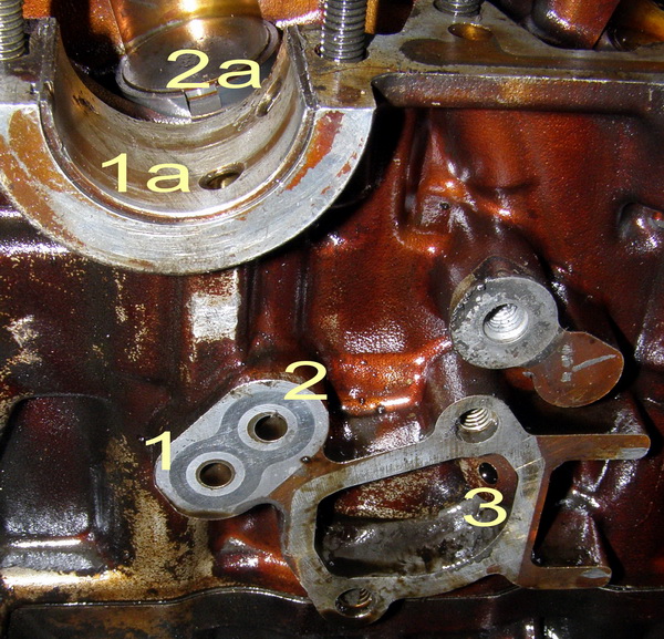

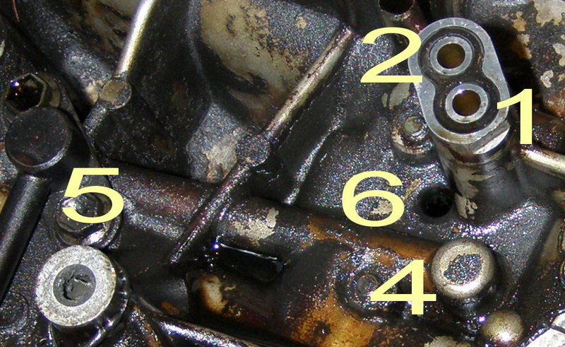

  23. Николай59
    24 авг 2010
    Пермский край
    Ответ: Цепь???
    Вот фото.
    Фрагмент головки блока -
    1-масляный канал от клапана
    2- также масляный канал от клапана
    Эти два канала соединяются с отверстиями 1а и 2а соответственно, которые находятся в постели распредвала.
    3- масляный канал гидронатяжителя.
    Фрагмент крышки цепи
    4- канал подачи масла от маслонасоса к клапану
    5 - трубка от маслонасоса
    6- сквозное (типа дренажного) отверстие из-под клапана
    Как видим, масляный канал гидронатяжителя никаким образом не соединяется с каналами клапана.
  24. ddsdds
    19 июл 2010
    965
    Пенза
    Ответ: Цепь???
    Да...На рисунке так и есть...Но я то брызгал в каналы 1 и 2 а у меня вроде как из 3 булькалось... Вт я и сделал вывод.
    Наверное я признаю что неправ. В любом случае жду этот соленоид.
