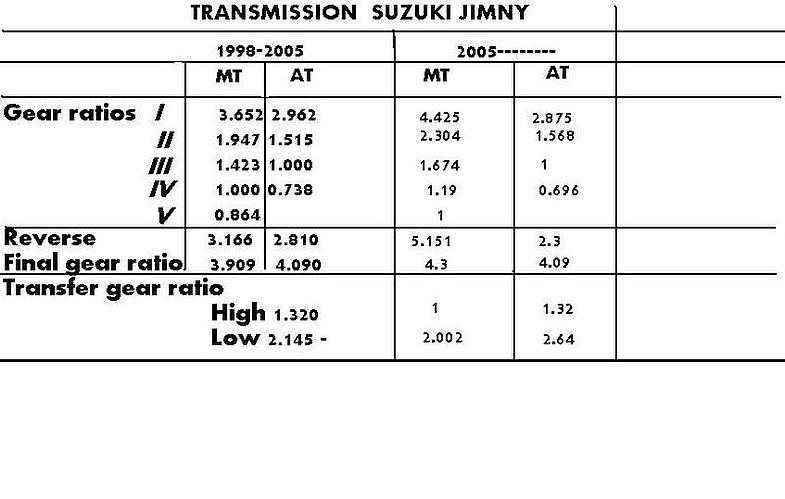

Ром расшифруй пожалуйста, что такое старая раздатка? До 2005 года? У нее же понижение только на верху. а внизу совсем немного. Или я ошибаюсь?
Нормальная в размере резина - какая? 28" или 31"?
Почему локрайт, а не пневма?
Сергей, ты уже купил раздатку. Ты даже не слышишь то, что тебе говорят, что ты не слушаешь.

Если я правильно понял раздатка от автомата даст мне понижение на 32% на верхнем и нижнем ряду.
Раздатка от авто до 2005 года даст понижение на верхнем ряду такое же а на нижнем с китом АПИО 58%. Правильно?
Сколько сейчас стоит этот кит?
Sprinter
24 Апрель 2006
5,274
1,194
Jimny 2005, АКПП
Ответ: Проблема выбора! Колеса или блокировки?

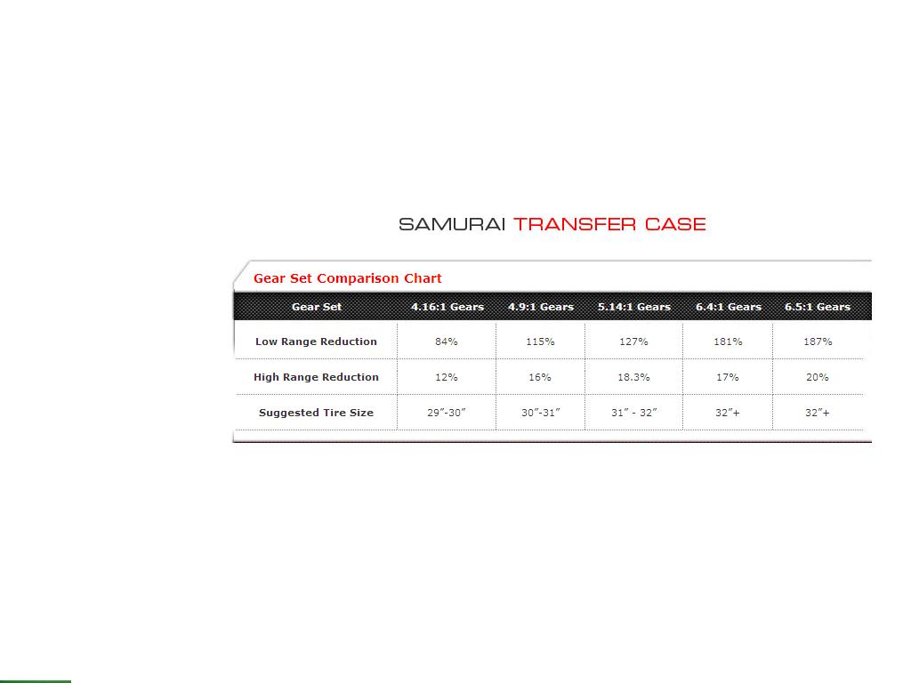

Машина 2006-2010 механика (устанавливаются киты 20%,27% и 35% от TrailJimny, Италия)
1. Раздатка от автомата 2006-2010 (от 15000 рублей) - примерно 30% (устанавливаются киты ZEAL 15% или Trailjimny 20%,27% или 35% - 825 Евро с доставкой)
2. Раздатка от автомата или механики от машины 1998-2004 (от 7000 рублей) - примерно 30%
3. Кит в раздатку 1998-2004 года АПИО 58% понижения на нижнем ряду, в раздатку 2006-2010 не устанавливается (63000 рублей согдласно последнему счету)
4. Пары от 0,66 - примерно 18% (5,25 против 4,3) - от 8000 рублей за редуктор
5. Раздатка от Самурая с китом 4,16 - под 50% на верхнем ряду, более 130% на нижнем - 55000 рублей с установкой.
Примерные цифры понижения. Поправьте цифры понижения на точные и в ФАК, пожалуйста, все уже задолбало разжевывать. Сергей, ты меня довел своей пытливостью.

5. Раздатка от Самурая с китом 4,16 - под 50% на верхнем ряду, более 130% на нижнем - ......................................................
samurai151
13 Сентябрь 2009
1,046
103
Луга Петербургского округа
SJ-413
Я вот как-то тоже не понял. Там 1,5 - верх, 4,16 - низ (стандарт - 1,4/2,6). А в процентах как-то странно.
JimSergy
27 Март 2008
861
110
Opel Corsa, 2007, 1.0i, Suzuki Jimny 2008 Fedima Extreme Evolution 28.5"
В процентах к новой раздатке дано.
