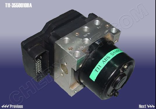

JSAEGC31S00161791
Блин , у меня стаж водителя 2 месяца , я конечно очень стараюсь узнать как можно больше но иногда просто логика отключается ))) Как эта штука хоть выглядит , в описании было что то про два бачка у машин с АБС.
Про два бочка - дэза. Вот так выглядит блок АБС. Должен стоять справа от мотора. В отверстия сверху должны быть вкручены тормозные трубки.

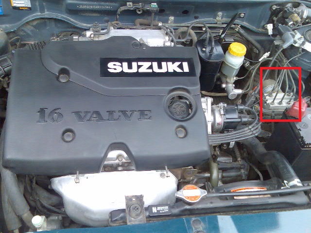

Посмотри есть ли блок ABS под капотом. Он находится около блока предохранителей. Узнать можно по множеству трубочек входящих (выходящих) в него.
Это родная защита на моторе?

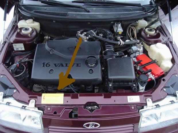

Фото не мое взял из этого же форума. Походу защита с Витары.

защита всмысле крышка пластиковая?Чешу репу.
это от ТАЗ 2112...:hilarious:
