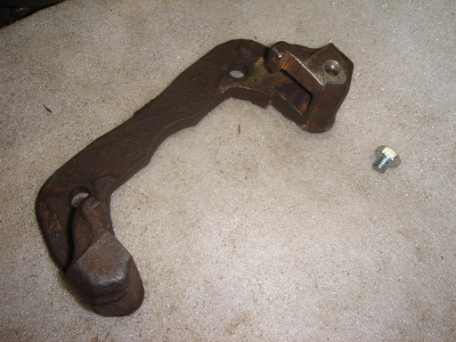

Или весь правый суппорт, но лучше скобу с пальцами-резинками :). А то заклинила направляющая намертво, вдруг запорчу, нет замены. От трёхдверки не годится и усиленные суппорта от двухлитровых наверно не пойдут, именно на G16 и 5дв. надо.

пролей карб клинером,обстучи,так несколько раз..выйдет никуда не денется,у меня так на обоих было,бывшая хозяйка колодки исправно меняла,суппорта никто годами не смотрел,не помню чем и как выбивал..

Всё перепробовал за пару вечеров, срослась, наверно завтра высверлю, надо ТО проходить.

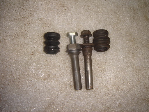

Кстати, палец от суппорта Волги 3110 идеально подходит взамен нашего, только длиннее на 10мм! Стоит с пыльником 90р. А наш родной 560р с пыльником и идёт неделю, тоже заказал таки.

кстати,попробуй перфоратором,на молотке,зубило заточи полукруглым...я где-то видел видео,парень таким образом такое нечто откручивал влегкую и очень быстро..,без всяких труб,тисков и т.д. даже по втулке стучать не обязательно,достаточно где-нибудь рядом..

Нету перфоратора, метода интересная, сам как перфоратор долбал, аж тиски сломал :).
Результат - высверлить удалось только наполовину, оказалось палец из чугуна, свёрла горят и тупеют, блин. Работают только свёрла по стеклу или бетону с твердосплавными наконечниками, только их надо покачивать,чтоб соскребали потихоньку. Пришлось таки просверлить сзади дырку и выбить куском сверла мощными ударами с тыла :). Потом в дырку резьбу M8, болт подрезал и вкрутил на эпоксидке. Волговский палец подрезал до 60мм и болт к нему подобрал тоже подрезкой болта M8. Шаг резьбы у волговского другой, 1.5, у нас 1.25. Графиточкой и вуаля, всё работает :))))).
