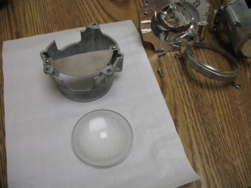

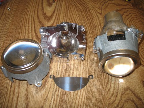

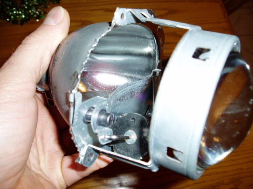

1. фару надо запечь:D После чего открыть и вынуть прожектор.
2. после этого прожектор надо разобрать (открутить держатель линзы от колбы)
3. после будет видно если сама пластина (где галочка) может быть перевернута на еворопейский стандарт.
Исходя из собственного опыта по работе с хеловскими и валеовскими прожекторами, все они могут меняться на есе (европейский) или dot (штатовский).
Касательно ГВ - пока еще не разбирал (но планирую). Кстати саму пластину можно сколхозить:D
