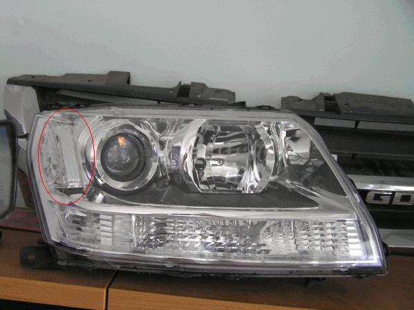

Вопрос к semco, у вас есть возможность замера ободка пластикового отражателя ближнего света фар, просто у меня стал вопрос по установке ангельских глазок, и нужен диаметр данного ободка для их подборки и посадки!

Спасибо, но это не то! Я же небуду сажать кольцо на линзу (хотя разные люди бывают), диаметр кольца отражателя, а это та часть которая пластиковая и хромированная!

На диодном форуме сделали так: Ипользвались кольца MI-CIRCLE PCB 3528 75mm, линейки DB2 гибкая плата 3528, сведодиоды smd 3528 6000К, стабилизаторы тока на базе AMC7140 и прочие сопутсвующие компоненты.
З.Ы. 75 мм - внешний диаметр. Сам хотел вкорячить ДХО в места установки габаритов на американках, да так и не собрался.

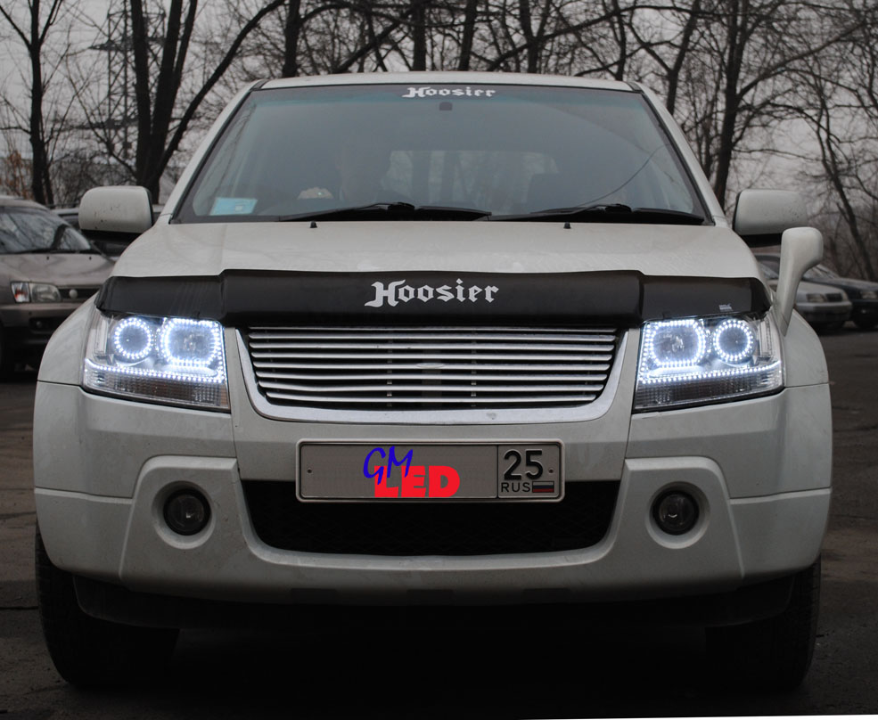

Привет всем! Сегодня сделал наконец-то "ангельские глазки"
Начну с того, что заказал на "алиэкспрессе" LED ангельские глазки диаметром 80 мм, ждал почти 2 месяца посылку из Китая :) и заказал на экзисте кнопку (37270-62J00-BLK) для туманок, чтобы можно было отключать глазки вручную
фару разбирал при помощи пром. фена
вклеил кольцо
и собрал фару
провода вывел через отверстие для вентиляции фары. И вот результат
