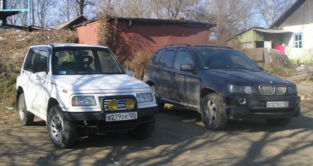

  13. repus
    8 май 2007
    167
    Партизанск Приморского края
    Ответ: Срочно 1,6 (8v) на 2.0 V6 (24v)
    Мой "красавчег"....Не ровно д
