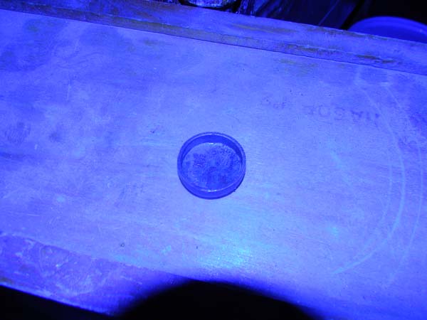

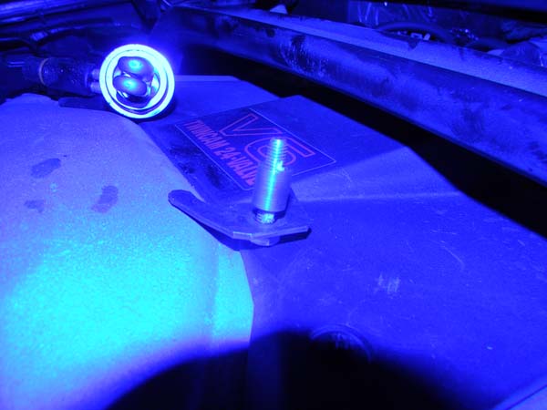

    Сфотографировал заглушку, вместо которой надо втыкать кипятильник.

    1. Снимаем защиту двигателя, т.к. придется сливать ОЖ.
    2. Снимаем переднее правое колесо.

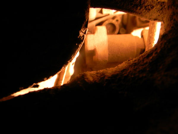

    3. Т.к. в щель между рамой и кузовом сразу за аммортизационной стойкой была обнаружена та самая заглушка и доступ к ней был практически прямолинейный и ни чем не перекрываемый.
    4. Решено было провести установку, а соответственно начал слив ОЖ через пробку радиатора.
    5. Выбивать заглушку оказалось очень удобно воротком от домкрата. Пара ударов по нижней части и она сдвинулась с места, еще пара ударов в распор в появившейся щели и дело сделано. Вытащить ее можно руками чуть покачивая.
    6. Вставить кипятильник не составило труда с первого раза.

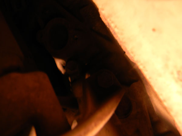

    7. Закрепить его на месте оказалось единственной сложной операцией. Сложность в том, что на крепежном винте должны быть и контргайка, и крепежная пластина, и дистанционная втулка.
    На закручивание этого болтика я потратил ... 3 часа. Корпус воздушного фильтра демонтировал - стало полегче.

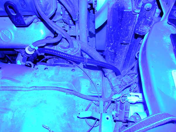

    8. Внутренний кабель проложил достаточно быстро и просто.

    Один момент мне не ясен (ибо сам такую штуку никогда не устанавливал) - чем достигается герметичность посадки кипятильника? Прокладка, герметик, посадка в натяг и т.д.? Сорри, если вопрос диллетанта, но все же!

    Герметичность обеспечивает уплотнительное кольцо.

    XL-7 2004 H27A
    Заглушек на блоке несколько, но поставить кипятильник можно только в ту, рядом с которой есть резьбовая нарезка. Может они тебе не на ту заглушку показывают?
