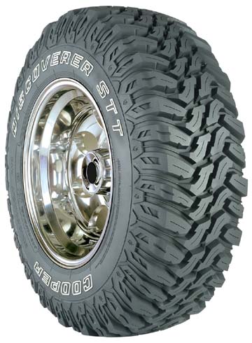

Почитал тут отзывы в сети по STT NEW, вполне себе хвалят!
Пока мой фаворит на будущее.
Только в размере 235/75/15 как то с поставками все плохо.....

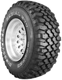

А вот слабо описать разницу между Cooper STT и STT new ?
Отчень интересно, т.к. давно на нее глаз положил(new).
Сейчас мучаю К-151 225/85 R16 (1 680 руб.) менять её на BFG MT и ей подобные смысла не вижу, ибо она почти клон их. На асфальте бежит по цельной центральной дорожке, мало шумит и нормально рулится, в лужах не всплывает. В говне подспущенная до 0,7 идёт очень уверенно - не хуже BFG MT. Глина - так это вообще её любимый грунт (лучше не спускать.)
Минус один и серьёзный - качество резиновой смеси такое, что протектор иногда выкрашивается. За то за 200 у.е. за комплект из 5 ти колёс можно легко найти.

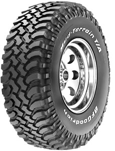

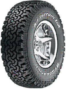

Я пробую сравнивать Procomp MT, BFG MT и Cooper.
Как оказалось не просто!
про купер - Другая боковина, рассеченые ламели и другое расположение - как следствие должен быть меньше шум и лучше выкарабкиваться из колеи.
Купер NEW
Купер OLD
ProComp MT
ProComp XT
