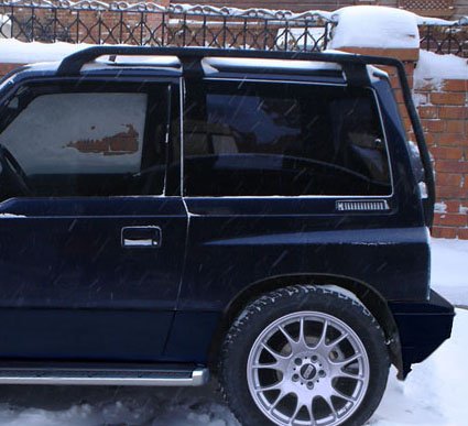

    Господа Сузуководы, кто нить ставил на зад дисковые тормоза? Тут одну фотку видел, с задними дисковыми тормозами, заинтересовало. Если есть какая инфа, давайте разовьем тему.

    Это не фотка, это фотошоп на моего старого коротыша :))) приятно видеть монтаж 2006-го года))
