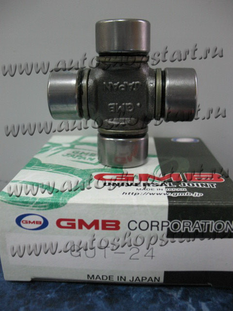

По каталогам самое похожее
Крестовина GUT-24 GMB ЯПОНИЯ:OEM 04371-13020; размер 22,06/57,5
Видел ли кто-нибудь снятую крестовину? Похожа по типу на ту, что на фото?

Всё, поставили крестовину GUT-24 GMB ЯПОНИЯ:OEM 04371-13020; размер 22,06/57,5.
Поскольку кардан не подразумевает замену крестовин, то пришлось часок повозиться. Но вроде нормально встала.
(Стопорных колечек там нет)
Уважаемый!
напишите пожалуйста подробнее - если не было стопорных колечек, то что там было и как Вы это победили?

Так Все таки... крестовина переднего кардана КАКАЯ? GUT-24 GMB ЯПОНИЯ:OEM 04371-13020 или
GMB GUMZ-11 ???? проштудировал форум, ясности нет! (2005 год рестайл)
