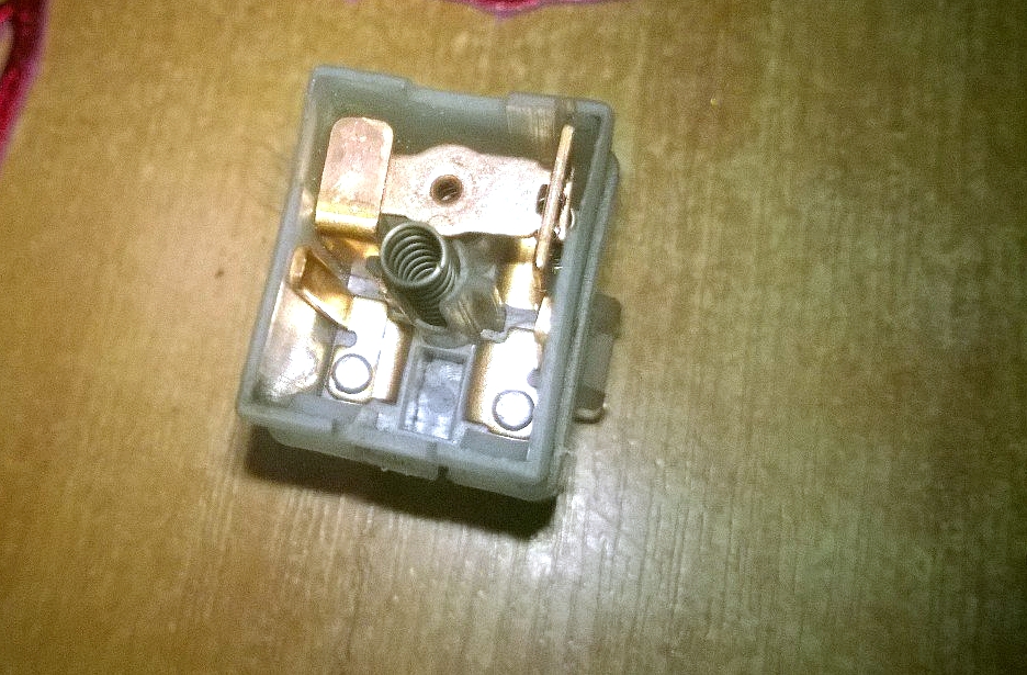

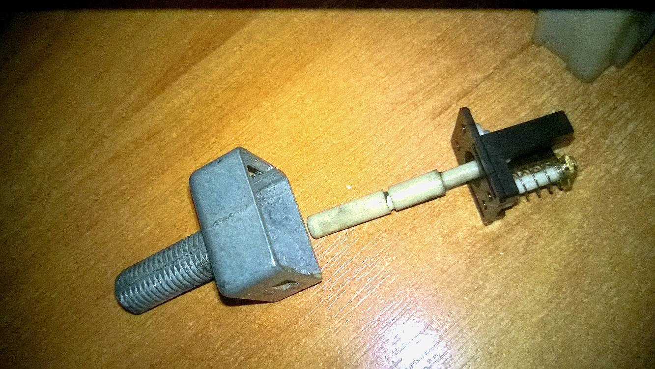

Не горят стопы. Все причем, верхние тоже.. Куда копать? Габариты включаются.
nix13
(хен) Тайный советник
23 Июль 2012
2,575
339
Ростов-на-Дону
О, да это наверное, "лягушка" - выключатель столпов на педали тормоза. Или его провод. Странно очень, лягушки обычно довольно надёжные. Но у нормальных машин за левую и правую часть осветительных приборов отвечают разные предохранители.
Nefirtitty
Елена
29 Апрель 2012
1,954
94
Коломна
Да расшифровала я ее. Только не пойму, что с ней может случиться, там концевик вроде ходит. Это про нее? И что там за предохранитель на 30 стоит?[DOUBLEPOST=1528132235,1528132168][/DOUBLEPOST]Предохранитель на 40 рабочий под капотом, проверила.[DOUBLEPOST=1528135747][/DOUBLEPOST]2 рубля на мою машину. Жесть. Надо искать замену.[DOUBLEPOST=1528194419][/DOUBLEPOST]Какие же все таки на сервисе гоvnо мужики. За то, чтобы установить то, в чем я и так была уверена, взяли стольник. Ремонтировать отказались... Жесть. Сняла сама, почистила, все фунциклирует нормально. Выставила, как смогла, вроде отзывается одекватно. Фоты приложены. Поехала покупать контрольку. Лучше бы этот стольник на нее потратила.... Nix 13, сердечно благодарю за подсказку!
