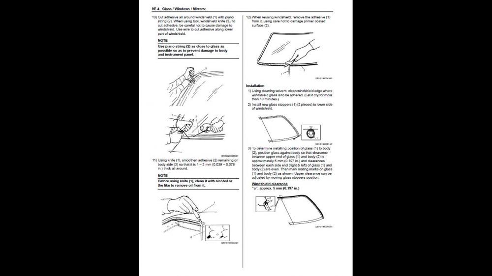

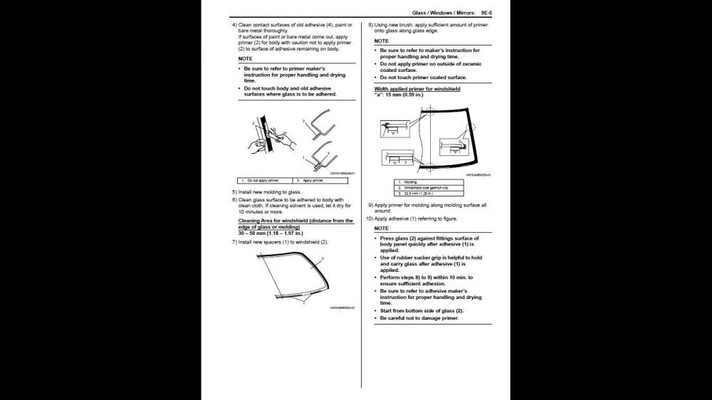

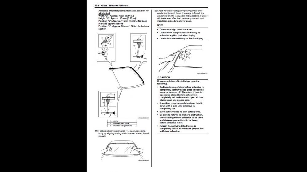

    Может тут ответ найдете.(а антена не впереди стоит?может через неё?)

    на счет антенны это бред по-моему, скорее всего это из-за верхнего уплотнителя, я его поддернул вверх немного и там ваще ниче не промазано, а почему именно на левой двери я могу объяснить тем что водительская дверь чаще всего используется и соответственно все это дело больше всего заюзано..
