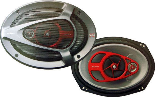

    По динамикам: впереди пока не менял, кажись 13 с подиумом заводские стоят.А задние поставил эллиптические, в прынцыпе ничего сложного :) Просто полюбились мне эти соньки XS-F6937R, у меня они в предыдущей машине стояли.За 1350 ру. очень даже неплохой звук.Ставил как - просто ножницами по металлу в полке вырезаются эллипсы по шаблону.Сами колонки поставил на сырую резину, чтоб без вибрации, а полку двп-шную зашил черной кожей и прикрутил к ней защиту колонок.Получилось с виду как заводское изделие.Если кому интересно могу фотки выложить завтра.Вот сами колонки
