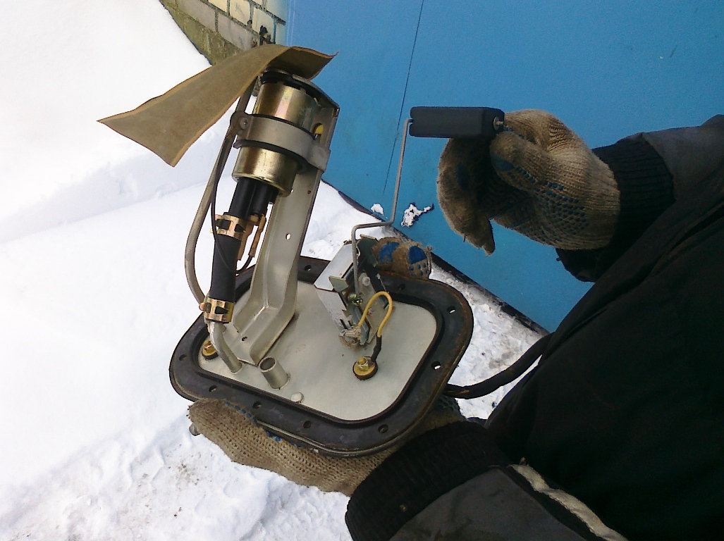

я бак снимал...(подлатать надо было)
бенз слил, залатал бак поставил включил ничего не загорелось...
хотя там 3 провода. Я так понимаю на насос +, минус у него с корпуса, и наверно 2 с датчика..
Надо будет схему глянуть...

Когда бак снимал - у нас там топливный фильт ведь снаружи? Да? Бочонок такой должен быть с двумя патрубками слева от бака...

я тоже думаю что это топливный фильтр должен быть...
заварил вчера бак:thumbsup:
снимал насос с датчиком-

Да, всё прямо как на схеме. А сеточку первичного фильтра менял (длинный мешочек)? Насколько она забита была?
Значит основной фильтр у нас снаружи и то хорошо.

не... сеточку не менял.
Поскольку изначально не планировал снимать насос.
С виду норм. была.
