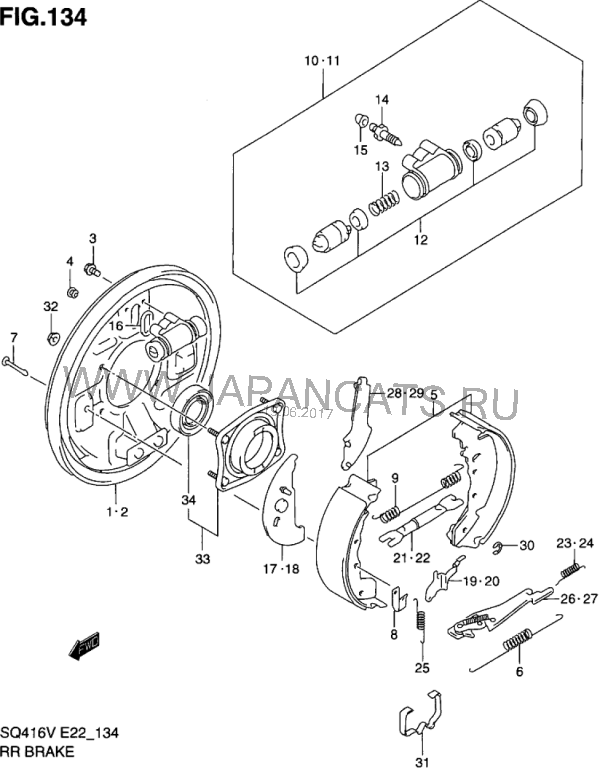

Мне кажется,что проблемы все-таки именно с цилиндром . Для информации http://www.carnote.info/Articles/Complectation/tormoznoi-cilindr-zadnego-kolesa.php .
Организация поз №6 может отличатся,но принцип сохраняется.Если кольца сработались,то возвратные пружины сжимают поршни до конца и при торможении лишний ход педали похож на завоздушивание. Возможна и обратная ситуация - после торможения из-за неисправности (коррозия,грязь) отсутствует люфт поршя в кольце и растормаживание не происходит.
Ptizelov соглашусь с тобой, если не на 100%, то 99,9, мне больше сдается что вариант с износом колец более допустимым, тем более ТЖ не менялась, ни разу. по поводу грязи вариант надо рассматривать только в случае "скончания" пыльника(на схеме поз.2)-защитного колпачка, а вот коррозия вполне допустима.

У меня клинило при заднем ходе . Причина была в
этой пластинке . Колодки не возвращались на место. Закис крючок который пружинкой тянется.
