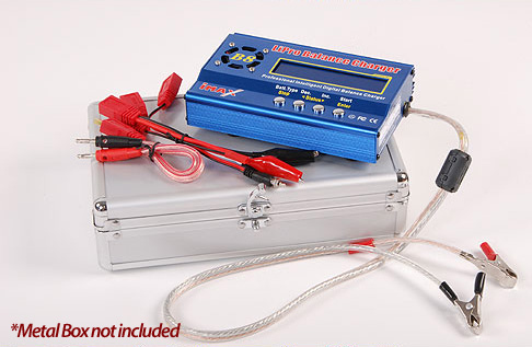

Давно не заходил на форум, а ведь здесь все просто:
1. Интеллектуальных зарядных устройств (ЗУ ) для АКБ автомобиля я не видел, для других АКБ их полно и при снижении уровня напряжения меньше определенного уровня ЗУ их не определяет и не заряжает. Но это не наш случай!
2. Косвенно определить есть зарядка или нет или выгорел диод (вентиль) в общем просто: цепляем тестер по постоянному напряжению к клеммам АКБ и измеряем напряжение должно быть 13,7-14,5 вольт при подгазованном двигателе (не менее 2000 оборотов). Далее переводим тестер в режим измерения переменного напряжения и если напряжение сильно отличается от указанного выше то диодный мост не выпрямляет напряжение от генератора!

Ответ: Помогите советом по электрике!!
а как например этот?
Зарядное устройство "Striver PW 150"
Описание:
Устройства предназначены для контроля и зарядки аккумуляторных батарей любого типа и емкости в автоматическом режиме. 12 В .
сам давно пользуюсь таким: микропроцессорное управление зарядкой любых типов аккумуляторов.
