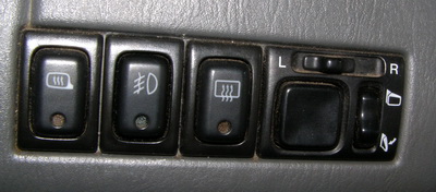

В описании своей модели помню было про подогрев зеркал. Однако на практике ещё ни разу не увидел его в действии.
Как определить что он есть ? Где включается ? Как проверить ?

Где находится кнопка сказать не могу, у моего вагона нет такой опции, зато есть заглушка под эту кнопку, рядом с кнопкой включения обогрева заднего стекла.
А проверить работоспособность просто, полей в мороз зеркало водой, так чтобы замерзло, а потом посмотри оттает-ли оно при включенном зажигании.

Я и без полива вижу что не т обогрева. Вместо кнопки заглушка.
Кто нибудь разбирал зеркала и ремонтировал эту кнопку ? может есть и проводка и термо элемент - надо только кнопку воткнуть.
Что то типа 9 лансера ,у которого режим овердрайв просто заткнут заглушкой на селекторе. Люди её вынимают - и вуаля. Может и у нас так ?

Наверное зависит от комплектации. У меня ни термоэлемента в зеркалах ни проводов к ним в разъёме - нет.

Сегодня пошел смотреть - кнопка у меня доп есть , но она на противотуманки.

Тему то я читал. Меня интересовало как определить - есть ли изначально подогрев. Может он у меня есть , а я просто не знаю что он есть и поэтому не использую. Пока становится понятно , что либо противотуманки либо подогрев зеркал. Может у кого подругому ?

Оно то и странно, что на зеркала отдельная кнопочка стоит, обычно на европейцах, да и на япах после 2000-х включается вместе с обогревом заднего стекла. Логика в отдельной кнопке есть конечно, чтобы не перегружать лишний раз бортовую сеть, но в принципе это атавизм.

У меня на месте этой кнопки стоит кормашек для 3-4 монет. Я так понимаю для платных дорог. Безусловно логично совместить обогрев зеркал с обогревом заднего стекла - вывести на одну кнопку. Хотя с точки зрения логики с другой стороны 2 кнопки тоже логично.

Можно проверить проще, а то начнешь снимать зеркало- хрякс....И ты уже ищешь новое зеркало...
На морозе подыши на зеркала, пусть покроются налетом инея...Ну и включи те кнопочки, что у тебя есть...Если обогрев есть, то логично они отогреются...Прямо видно будет в реальном времени...
А если нет...Ну значит не отпотеют....
(По своему опыту замены зеркального элемента говорю точно: Зеркальный элемент не только на защелках (там одна круглая в центре с кучей зубчиков) , но еще и на двустороннем скотче...
(95% что сломаешь зеркало...А обогрева там нет- если кнопки нету...)

Обогрев зеркал,если есть,включается вместе с обогревом заднего стекла. Т.е. одной кнопкой.

в нашей не было, я купил нагревательные элементы и приклеил тонким 2-х сторонним скотчем на внутреннюю поверхность зеркал, подключил вместе с обогревом заднего стекла. снимать лучше в тепле, ибо пластик на холоде можно поломать, хорошо снимается длинной плоской отверткою.
