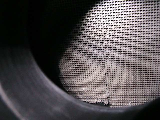

Romanuga
20 Январь 2010
229
30
Санкт-Петербург-ЛО
NSGV 2006 2.0L AT-ESP
Ответ: КАТАЛИЗАТОР.
День добрый друзья. Налетел тут на днях на камень и вот последствия, плюс погнутые фланцы и дырявая выхлопная система , с ними уже разобрался а вот что делать с катом? Будет работать с такими повреждениями? На фото второй кат с первым славо богу всё в порядке.
