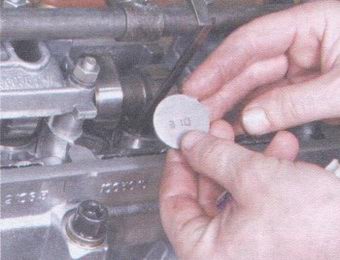

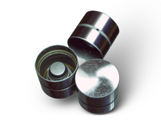

регулировка клапанов
Вроде клапана, гидрокомпенсаторов у нас нет
клапана и компенсаторы это две разные вещи хоть и взаимосвязанные,
есть три вида регулировок, коромысла, регулировочные шайбы и гидрокомпенсаторы, .
компрессия может упасть даже из за адского нагара на клапанах, будет не полное прилегание вот и потеря, и возможный прогар клапана на выпуске.
