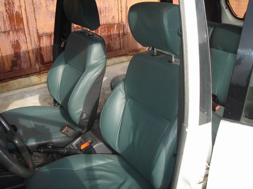

У себя летом решил проблему обшарпанного 19-летнего велюра - купил такие же 4 сидения, две шкуры кожи за 7тр, снял ткань, кожзам не трогал и отдал в ателье, где сделали кожанные выкройки и сшили за 3тр, обтянул сам на полиэтиленовых стяжках и поставил вместо своих - за 10тр получил кожанный салон и ушла затхлость постоянная. При этом ездил постоянно, пока всё делалось. Рекомендую. Другой вариант - рекаровские сидения по 10тр каждое.

Смотри, будут разные перед-зад и всяко дороже 10тр за 4 сидения, как у меня. В обычных ателье очень хорошо пошить могут. Не идеально конечно, у меня не стали тонкий поролон пришивать к коже, поэтому немного морщинит на сидухе, можно было пришить утолщающий поролончик, но я очень доволен, настоящий кожанный салон. Ушло всего 6м2 кожи, 1м2 даже остался.

Твои сидения, спасибо ещё раз, отлично вышло. Правда теперь мои старые в гараже лежат :).
будут теперь как эстафета:) а про кожу я говорил и всем еще раз скажу-бэст оф зе бест!
