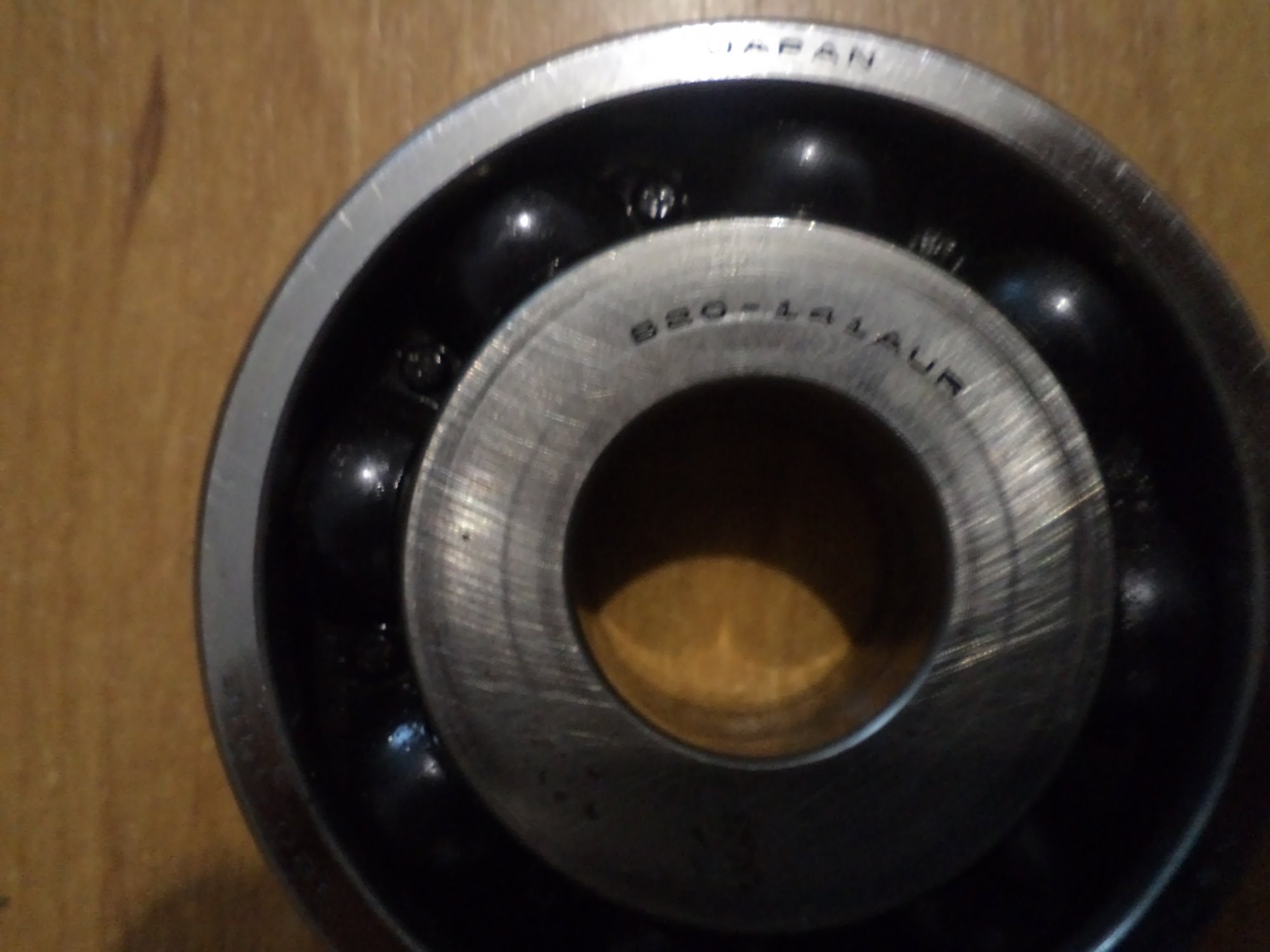

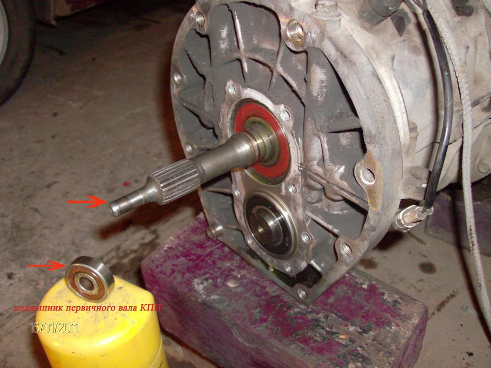

С подшипниками у меня все нормально и коробка не гудела. КПП снял для замены развалившигося выжимного подшипника. После осмотра выяснилось, что на первичном валу сильная выработка на шейке HPIM3341.jpg и подшипник первичного вала КПП (который стоит в маховике) залетает со свистом т.е. большой люфт. В принципе визуальных проблем в работе не было и подшипник исправный ( подозреваю, что у прежнего хозяина подшипник заклинило отсюда и выработка). Вобщем решил извлечь первичный вал, аккуратно наварить и на токарном станке подогнать под размер подшипника. В подобном деянии есть опыт, таким способом восстанавливал шейку коленвала на старой машине.

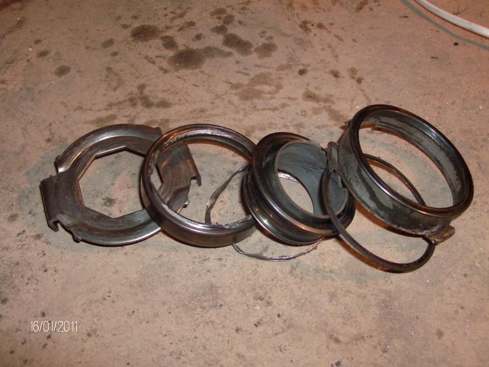

На этом фото остатки выжимного подшипника. HPIM3342.jpg Решил заменить весь комплект сцепления, т.к. и корзина и диск изрядно потрепаны. У нас в магазине под заказ 5т.р.

Cаня, открой военную тайну :), как все таки отремонтировал посадочное на валу?
Вопрос собстно вот в чем, лет 5 назад столкнулся и я с такой бедой, размолотило подшипник первичного вала и в итоге разбило посадочное. Мастер который коробку делал, отказался на отрез наваривать и затем протачивать, сославшись на то, что есть вероятность, что в дальнейшем вал может лопнуть. Пришлось снимать, протачивать посадочное и ставить какойто подшипник от маздЫ. Так вот уже на витаре чую начинает подшипник тарахтеть, но надеюсь отделаться только заменой подшипника.
Сань! Выточили втулку. Наваривать тоже не стали.

Подшипники первичного вала достаточно крепкие , но портятся при отсутствии контроля масла часто. От перегрева у них на обоймах появляются сколы, чернеет сепаратор и коробка начинает шуметь.
