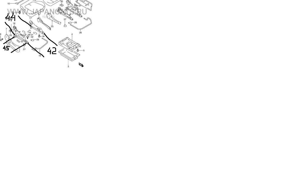

    у меня эскуда 3д 1998гв. сиденья самой топорной комплектации, плюс прошорканы в некоторых местах. (имеются в виду передние сиденья, задние понятное дело что не подойдут)
    хочу велюровые. с беспробежки
    подходят ли по креплениям от хл7(гранд ескудо), обычной 5д. ресталинг не ресталинг.
    может ставил кто?
    например
    есть опыт. до эскуды был виц. в него без переделок подходили сидухи от рс комплектации и иста.
    судя по тому что я ничего по замене не нашол
    я выкладываю "чертеж" с моими размерами (зд круглая) на форум. размеры между болтами крепления кресел к кузову автомобиля. размер со значком "~" это приблизительный размер разницы в высоте рельсы со стороны двери и рельсы со стороны консоли.
    хотелось бы немного участия от владельцев пятидверок и 7ми местных машиных. тк как их больше и можно чаще встретить на разборках
    пожалуйста померьте. заранее благодарен
    чертеж
    http://www.suzuki-club.ru/forum/attachment.php?attachmentid=23054&d=1295084606

    У меня получилось так.
    Но, я заглушки не снимал, мерял поверх, может в этом разница.
    Высота от пола до начала сидушки ~17см
    Мерял на пасажирской сидушке.
