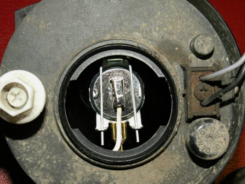

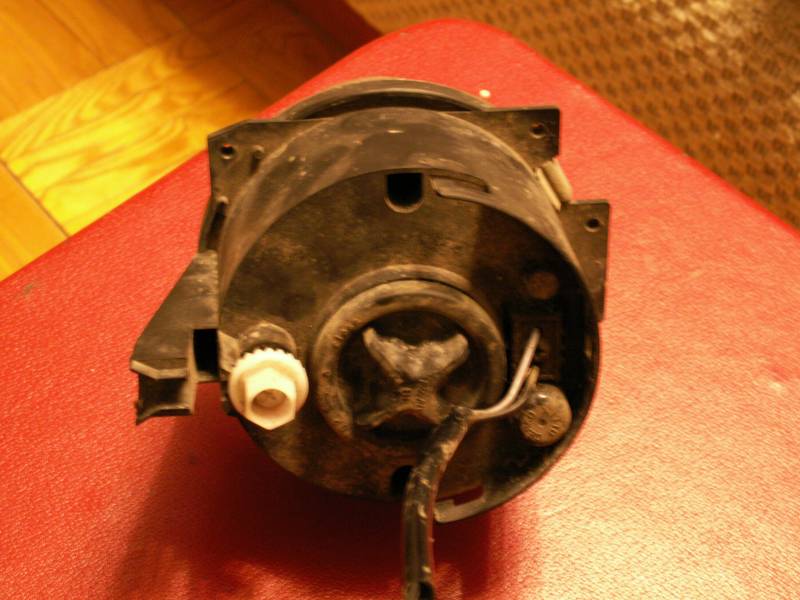

    Ну и от кого это =)

    Да там гореть нечему =)... припаял прямо на площадку рядом, предварительно обработав ее натфилем.

    Я других сузуков не знаю, но фара сузучья. Вижу что вставляется в бампер с лицевой стороны, а с изнанки прикручивается саморезами. С лица крепеж должен быть накрыт декоративной накладкой. У многих так, но здесь стекло косое как у Игниса. Вот тебе отправные точки для следствия. Год на пластике посмотри.

    У меня не такая...

    Нет года на ней... написаны только параметры лампочки H3 50W 12V и что-то непонятное 36/08/0019...
    Что-то я не совсем понял, Дим. Т.е. по твоим словам, она вставляется снаружи в бампер?! Как-то не похоже, так как место стыковки корпуса и стекла достаточно велико по диаметру.

    А уши то ещё шире. Снаружи пластиковая накладка с вырезом по форме скошеной части стекла должна быть.

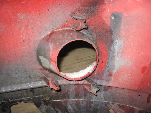

    Не Шерлок ты, и даже не Ватсон. Посмотри свою первую фотку. Согласен что крепится саморезами в эти круглые 4 бочёнка с дырочками? Если бы вставлялась с изнанки, а с лица были саморезы, то фара контачила бы с бампером только торцами боченков.
    А теперь посмотри вторую фотку. Увидишь в этих местах плоскость и даже круглые шпенёчки для точной ориентации в бампере.

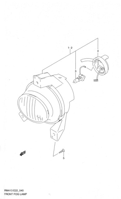

    Разглядел получше. Там 6 дырок крепления и только в трех есть резьба. Дырки с резьбой расположены треугольником. Если посмотреть фото птф к которой все привыкли (ниже), то получается так, что этот птф возможно и встанет, но будет торчать из углубления бампера, так как дырки расположены за стеклом, а у нашего примерно по середите стекла и сидит она из-за этого глубже в бампере...

    У твой фары все дырки в одной плоскости, а у Игнисовской все три в разных.
    Фотка тебе знакома.

    Будем считать что мне такие просто не попадались. Без переходного крепежа ее не закрепить в Игнисовском бампере.

    Осмотр на яме показал , что крепление в бампере такое же как на фото у Дмитра , а туманка крепилась на трёх металлических полосках на саморезах . Фотографии сделать не получилось не подлезть без снятия подкрыльника . Возникает вопрос а какой же тогда каталожный № который я продал , ведь машина рестайл как у Sм.Сержа . Чешу репу.

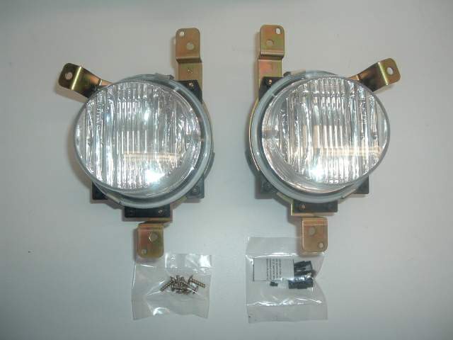

    Кульминационный момент!
    Фары от WESEM. Влад, это не родные, их точно меняли.
    Вообще они для Opel Agila.
    Ссылка
    Вот они:
