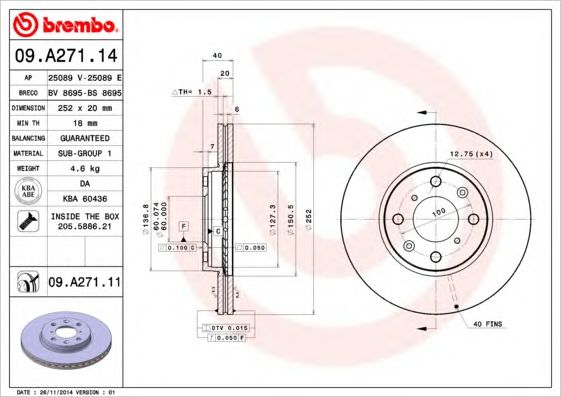

Нашел. При покупке диска смотрим минимальную толщину. На картинке общая толщина 20мм, минимальная разрешенная производителем толщина 18мм. Это значит, что при стачиваниии по 1мм с каждой стороны - рекомендуется менять. по факту, я думаю 1.2-1.3 мм.

можно и при гораздо большем износе ездить, в городской эксплуатации так можно каждый сезон менять

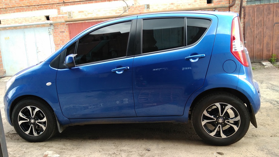

Похвастаюсь - Установил литые диски TechLine TL1504 R15 4x100 6 ET46 DIA54.1 BD (арт. 11-17-81699)
В комплекте идут логотип Сузуки для колпачков.
Рисунок внешне очень напоминает рисунок от оригинальных Сузуковских дисков, что идут на новых витарах.
