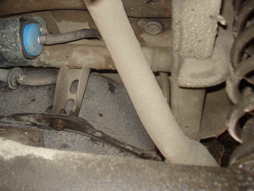

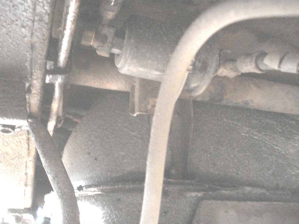

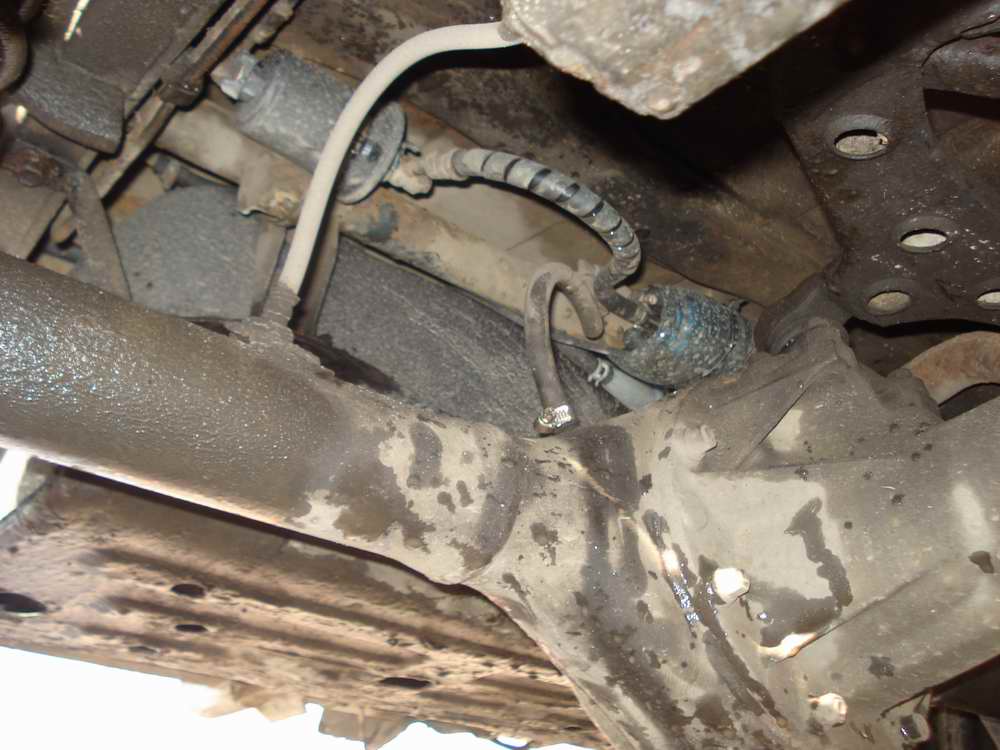

Сфоткал как сумел без ямы. Бензонасос синенький такой . прикрыт бутылкой от минералки . Под ним на шланге торчит белый фильтр.
