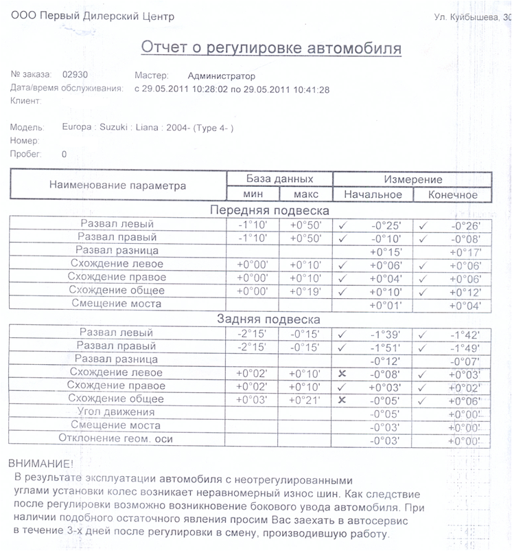

Привет всем!
Заменил передние стойки,теперь вопрос:
Подскажите пож.где найти характеристики по развал схождению,в нашем "колхозе",на СТО автоваза, в программе нет такой машины?
Liana ХВ 2007 гв
vin jsaerc31s00362282
