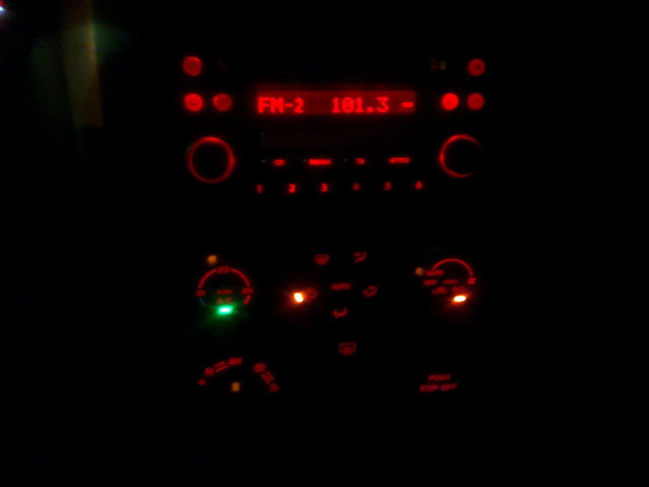

у меня тоже была такая проблема. я заменил на диоды и вот что получилось (сори за качество- фото на телефон делал)
но подсветку климата пока не трогал
