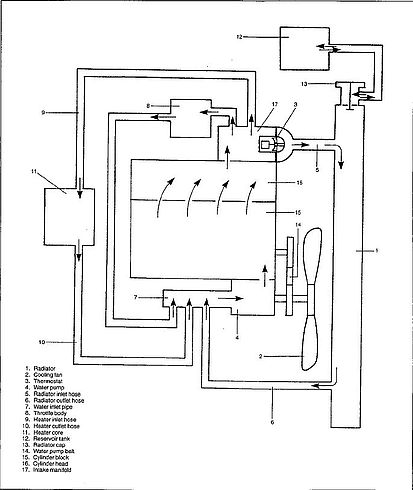

    Поясняю:

    Спасибо.. вроде понятнее стало, но можно еще один глупый вопрос?
    Если верхний патрубок радиатора - теплый, значил ли это, что термостат открыт и гонит антифриз по большому кругу?
  16. Zook
    Zook Модератор
    6 фев 2006
    3.004
    Антипатии:
    Москва-Сокольники
    Я так понимаю, что да.
    Я правда там большого и малого круга не заметил. Есть несколько разнух кругов, а через сколько из них в данный момент проходит охлаждающая жидкость - зависит от термостата. А может я и не прав...
