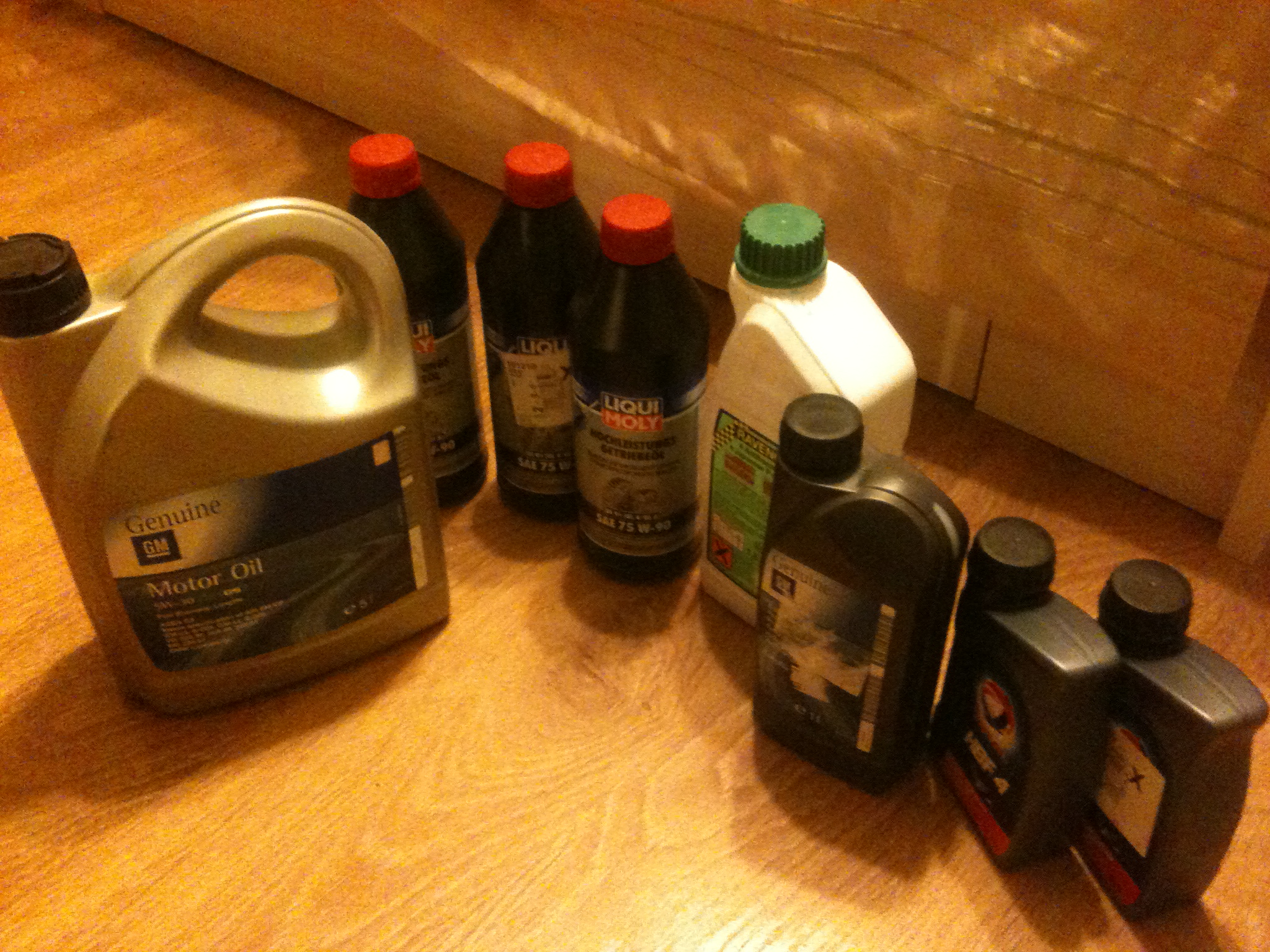

Ковырял Opel EPC и, вот, на что наткнулся:
Антифриз для H08 Agila B
Для Agila B требуется специальный тип антифриза, который имеет зеленый цвет и содержит соли фосфорной кислоты. Не допускается его смешивание или замена с/на охлаждающие жидкости OAT (Organic Acid Technology – технология органических кислот) компании GM, не содержащие кремния. Номер по каталогу ремонтного оборудования - 93165413 (19 40 679)
Вот так. Антифриз только для данной модели. Идет только в литрушках.
Спецификации, кроме как G12++, не нашел. Закажу, пожалуй. Может на банке будет написано.
bodybr
20 Июль 2012
182
Ярославль
Opel Agila B, 1.0, MT, 2008
Попробую переварить то, что вычитал. Для наших моторов подходят только антифризы последнего поколения, изготовленные по технологии SOAT. Общепринятого обозначения ей нет, из спецификаций ближе всего ваговская TL-774G (G12++). Из печального - стоимость довольно высока.
На авторитетное мнение не претендует, но попробую подытожить - на доливку концентрат 93165413 (зеленый), на замену он, либо что-то соответствующее TL-774G (сиреневый/фиолетовый). Вышеупомянутый Glysantin делает подобный антифриз, но подходит не G30 а G40.

GM 93165413, судя по банке, сделан на заводе Arteco. Если этот антифриз фосфатный и зелёный, то он сильно напоминает Nissan L-250, который делается также на заводе Arteco. Можно им туда написать письмо и спросить, есть ли разница между этими антифризами. Фосфатные антифризы являютя стандартными для японских двигателей, но при этом не дают никакого внятного преимущества перед карбоксилатными антифризами того же завода Arteco или антифризами GM Dex-Cool.
bodybr
20 Июль 2012
182
Ярославль
Да, зеленый. Преимущества, может и не дают, но, при этом, явно указано, что карбокислатные применять запрещено.

А там точно есть хоть слово про G12++? М.б. внутри на задней наклейке?
Нет, там вообще нет никаких спецификаций. С, G12++ я, возможно, сделал преждевременные выводы. Рекомендации Opel не запрещают применение и антифриза соответствующего спецификации G11. Явно запрещены лишь карбоксилатные антифризы G12 и G12+.
Sprash
8 Сентябрь 2009
270
Suzuki
Так а эта жЫжа концентрат или готовая смесь? А то по банке не понятно.
Может быть фото задней наклейки со страницей на английском прояснит ситуацию?
И еще не понятно, он P-OAT или S-OAT?
Просто, если я не ошибаюсь, под anti-freeze понимают концентрат, а coolant - готовая смесь.
Есть предложение провести простейшую лабу: выяснить, замерзает ли 50% водный раствор указанной жЫжЫ в морозильном отделении бытового холодильника. Потребуется дистиллированная вода (5ml), пара пузырьков, да хоть контейнеры для анализов в аптеке купить, если пары пузырьков нет, 5 кубовый шприц, бытовой термометр с окна и холодильник с морозилкой. У меня в морозилке от -30 до -20 по Цельсию. Вполне достаточно для наших нужд. Погрешность бытового термометра тут вполне допустима. Да вот только жЫжу пока не покупал, ибо платить чуть меньше 3 тыров за 4 литра готовой смеси морально не готов.
Ну и это, думаем над качественной реакцией на карбоксилаты, фосфаты и силикаты. :) Потому как наличие в смеси фосфатов не гарантирует того, что в ней нет карбоксилата.
Прошу прощения, но можно поинтересоваться, из чего видно, что жЫжа разлита именно на Arteco? Дальше то понятно, можно подумать и о заменителе.
user1975
5 Октябрь 2009
2,055
552
Suzuki Liana 1.6 4x4 AT
Форма банки. Антифризы Total в таких же банках, Nissan L250 в таких же банках. Total является собственником Arteco, а в отношении Nissan L250 имеется техническая документация (которую можно найти в интернете), в которой написано, что изготовителем является Arteco.
bodybr
20 Июль 2012
182
Ярославль
Sprash, концентрат. Фото ничего не прояснит, тип антифриза там, тоже, не указан.
Источник Opel EPC.
