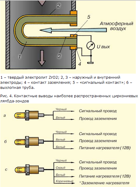

Заменил всё таки датчик кислорода -расход уменьшился с 17 до 12л.,был обрыв в цепи нагревательного элемента датчика.
Huan
10 Июль 2010
458
Иваново
М
Михаил007
Странно, у меня двух контактный датчик - я полагаю без подогрева...
датчики без подогрева ставились вверху коллектора для быстрого их прогрева и вступления в работу,у меня он находится в самом низу коллектора ,почти на соединении с приёмной трубой 2014-03-17_194057.png .Судя по схеме скорее у Вас без подогрева

Вот какая интересность оказывается , я все никак не доберусь поменять выпускной коллектор на новый вариант с 91 на 96г , и действительно у меня лямбда 1 проводная , находится сверху , а на новом коллекторе была 4х и должна быть гораздо ниже. как то я на это не обращал внимания.
