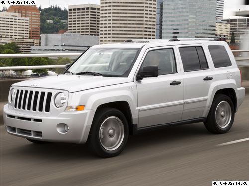

Честно говоря, как конкурента НСГВ, рассматриваю Джип Либерти (для европейцев Чероки) 06-07г. с 2,8 дизель АКПП.
Схожий по размеру внедорожник, только по высоте повыше.
Jeep Liberty (Европа) = Jeep Patriot (USA)
Jeep Liberty (USA) = Jeep Cheroky (Европа)
Меня жена достала выбирать авто, вынь да положь ей вот такой же как старый квадратный эскудик. И нарыла этот Либерти. Правда у нас их не продают, не посмотришь. Покопался в инете - мало написано. Комплектухи у америкосов бывают вообще прикольные. Но нашел пару отзывов где его ходовку трансмиссию обосрали по полной. Типа "нет настоящего японского качества" ;) и ходит она тыщ 60 а потом начинает сыпаться вкруговую. Подтверждений особо не нашел, но желание как-то отбило. Хотя авто и внешне и внутренне прикольный. И трансмиссия по возможностям хороша.
Правда там вариатор.
Если все-таки непонятки про модель - я вот про эту:
http://avto-russia.ru/autos/jeep/jeep_liberty.html

Я про второй вариант ( Jeep Liberty (USA) = Jeep Cheroky (Европа) ).
Тот, на рисунке (квадратный) пошел с 08г. (модельного), там трансмиссия не та по конструкции, да и дорого для меня 08г.
Имею ввиду вот такие ( http://cars.auto.ru/cars/used/sale/9217330-84cf.html ).
По Джипам все подробно расписано (как ни по одной марке)
( http://jeep.auto.ru/Liberty/index.htm )
