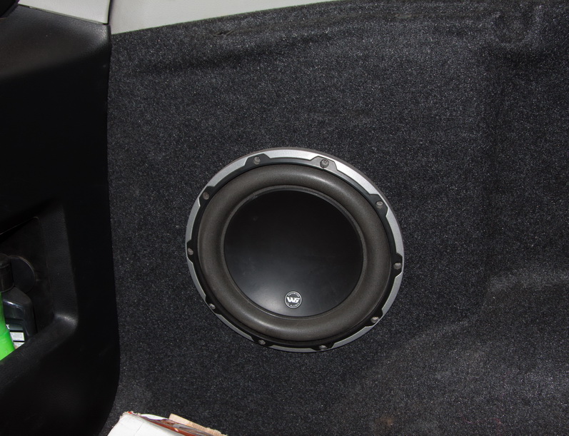

Мой вариант саба, единственный недостаток - приходится домкрат возить просто в багажнике.
Ну заодно и передние стойки как реализованы.
Достойная работаБраво! Ай
Какой сабовый дин и на какой объем играет?
На скольки Герцах порезан и чем качаешь его?Чешу репу.
MrHawk
12 Апрель 2010
Красноярск
NSGV 2007
Ответ: сделал стелс в Grand vitaru...
JL Audio 10W6v2-D4, короб не большой 24л, усилитель JL AUDIO E1400D, режется головой на 50гц.

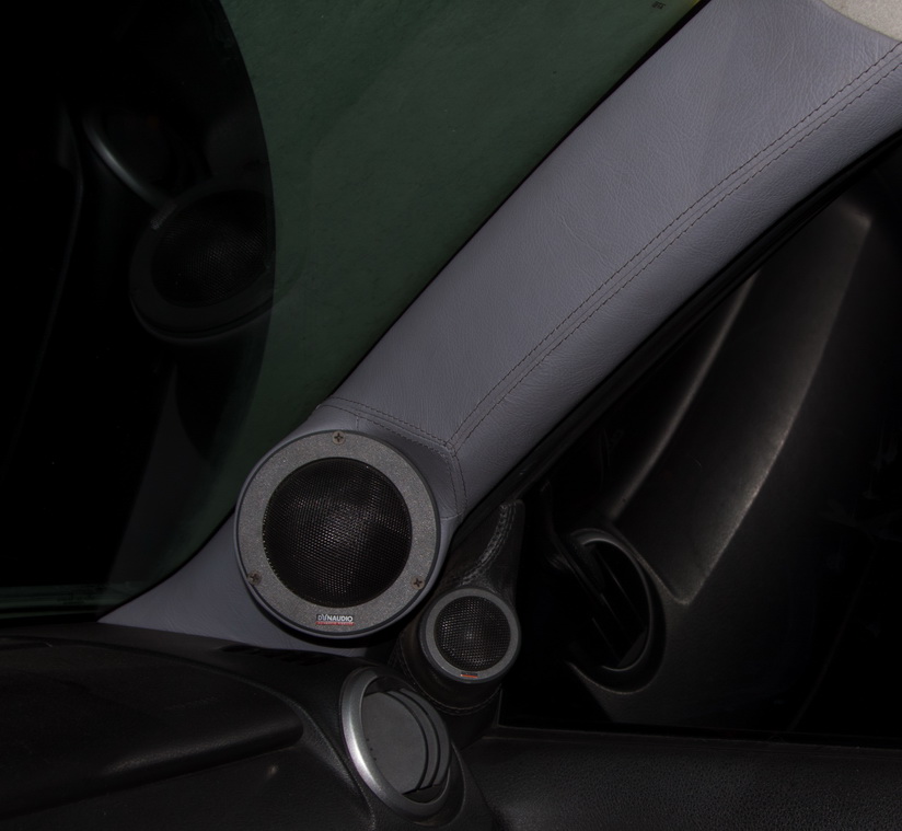

Респект конечно, но серединки силно низко стоят, как следствие переотражения от панели приборов.
Ну и купола это на любителя.
