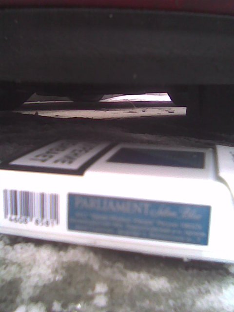

сам катаюсь вот так
кони + H&R
по другому пачка не встает никак=)) сорри за кач-во на телефон
зимой конечно стоит выбирать дорогу и с парковкой тоже траблы бывают)))

это не балена. свою продал это моя новая машинка))
забыл написать тут кони еще ругилируемый и это самое высокое и мягкое положение)))
бывал я у вас в самаре ничего плохого не хочется говорить но если сравнивать дороги то у вас реально жесть какая то творится даже аддддд))) я бы наверно джип покупал у вас!)) но город мне понравился приятный!) или ехать но очень очень медленно)))))))))))))))
