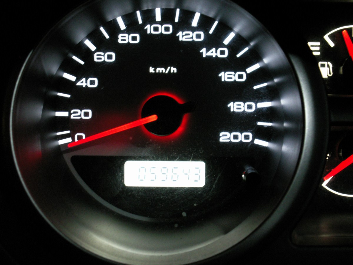

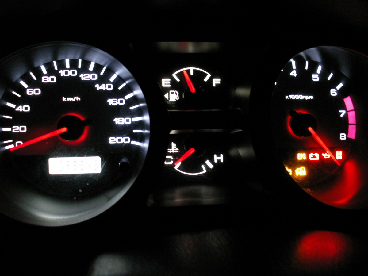

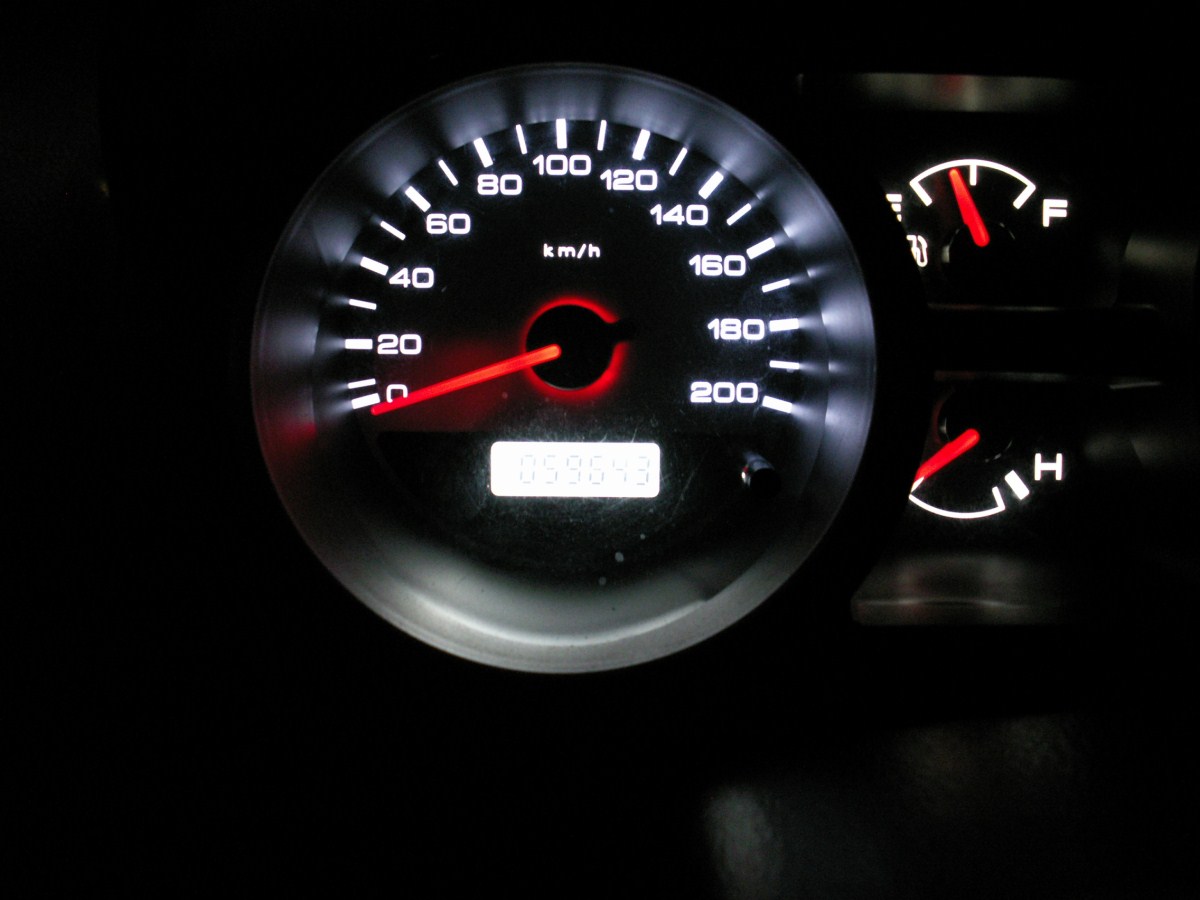

Если кто будет перепаивать:
1. Использовались диоды KA-3528PWC 3.5x2.8 150мКд. если их паять вместо стандартных, то результат будет как на фото ниже. Меня такая яркость устраивает (прошу заметить, что фото дневное). Кстати я еще поменял диоды подсветки экрана пробега - цифры стали очень четкими, по сравнению с красной.
Если кому надо ярке, то еще придется перепаивать резисторы - эти должны подойти на 98% =) - SMD резистор типоразмера 1206 2,2 кОм. (есстественно ТОЛЬКО под диоды указанные выше).
2. Обязательно соблюдать полярность. На плате около диода есть зеленый уголок (видно на фото). На диодах тоже есть уголок. Этот уголок минусовой.
3. Все делаете на свой страх и риск =).

Яркость на самом деле меньше, чем на фото. Связано с выдержкой фотика ночью - фоткал тупо на автомате.
Как писал в постах выше - не работает стрелка тахометра, потому не обращайте на нее внимания... =).

Признавайся, не паяльником диоды перепаивал, а феном?
Не Дим, это был паяльник =)с малым жалом. Очень много приходится им работать и сейчас для перепайки плат ноутбуков, мониторов и т.п. Я же работаю в гос. учереждении - у нас денег на новую техники и ремонт нету, только своими силами.
Я не могу сказать, что я спец в радиоэлектронике - для этого у нас есть другой человек. А в процессе замены элементов на текстолитных платах, участвую только я.
У нас сейчас стоит вопрос о приобретении паяльной станции, чтоб можно было еще и микросхемы перепаивать. Незнаю на сколько будет эффективна, так как куплено будет явно не из дорогих вариантов.
Не заметил как у тебя моторчик тахометра "поплыл". Вобщем отошел он от платы наперекосяк, соосность нарушилась.
Ремонтировал не долго. Калибровать потом замучался все стрелки по образцовым приборам.
Я не отмечал их положение. Потом просто поставил и через 3-4 включения зажигания они у меня встали на 0. Потом в интернете читал, что лучше отмечать положение, но как-то у меня вот обошлось.
Странно, мотор вертел крутил - ничего не заметил. Возможно из-за того, что совместно с панелью еще занимался свой рабочей работой.
Мои руки мыло не берёт, только стиральный порошек.:D
Свет оценил? Брал диоды, чтоб было приятно ночью глазам, а не резало...
Ну все, давай, ты вынимаешь стрелки, я занимаюсь перепайкой =) Малый дополнительный бизнес :hilarious:
