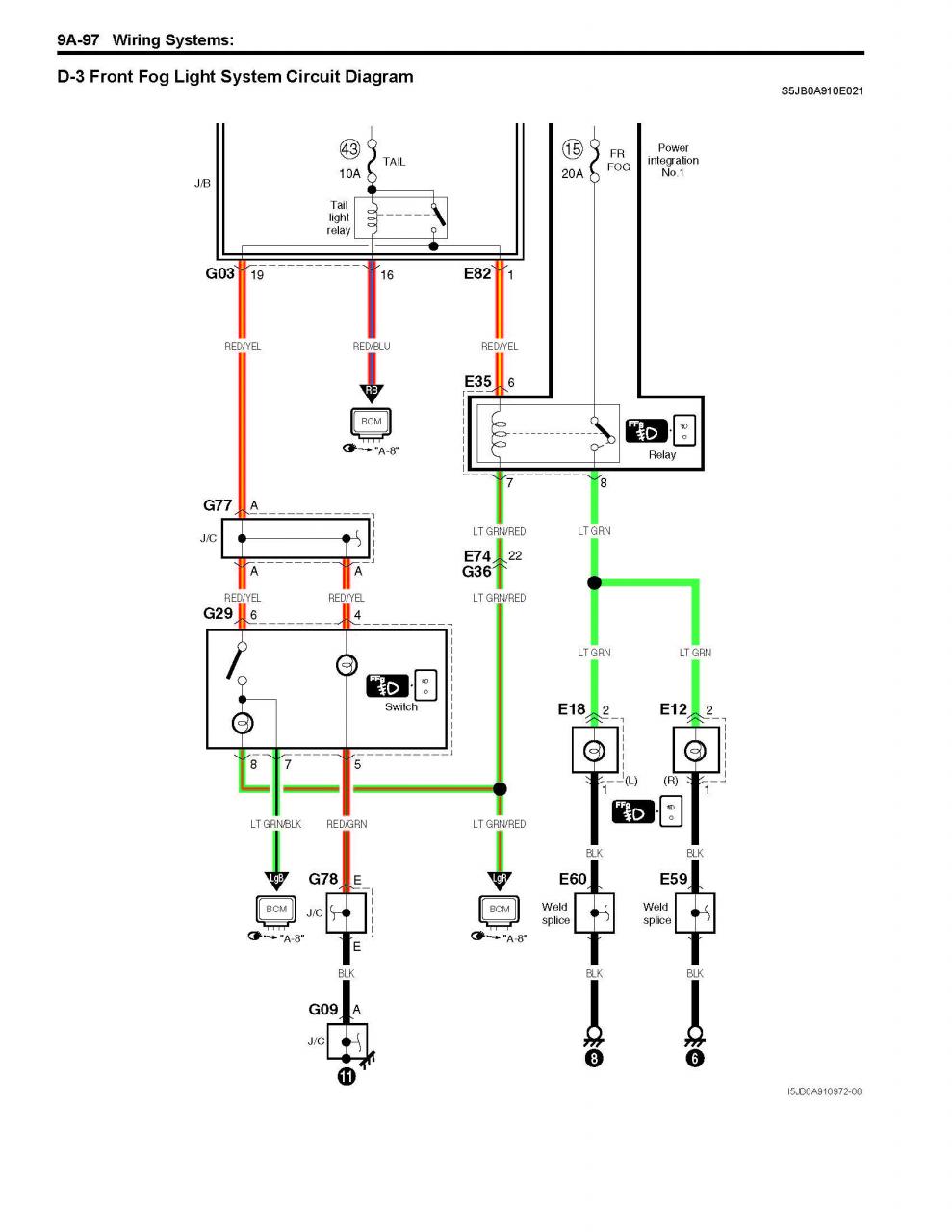

Здравствуйте!
Купил сегодня кнопку (37270-62J00-BLK)
А зачем там 5-ть контактов?
Я так понимаю:
2контакта- вкл/вкл подсветки кнопки
2контакта-вкл/вкл ПТФ
А еще один зачем?

Здравствуйте!
Я так понимаю:
А еще один зачем?
Пятый контакт "+" на блок BCM
На моей так там вообще 6 контактов. какие нужно замкнуть что бы фары включить не знаю. а то может сделал бы обычную кнопку вкл выкл.

Ответ: Кнопка противотуманки
Вот схема на всякий случай.
