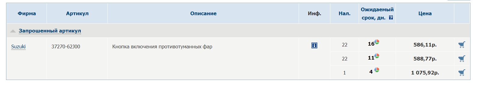

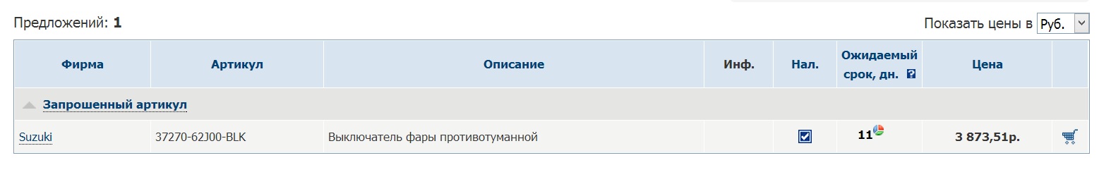

Вот код очень дешевой кнопки ПТФ - 37270-62J00-BLK
Уже огромная куча витароводов купила ее по моей наводке)
Спасибо!
но именно она и стоит уже 3875.:mad:
хотя если без букв BLK в конце, то стоит уже 600 рублей.

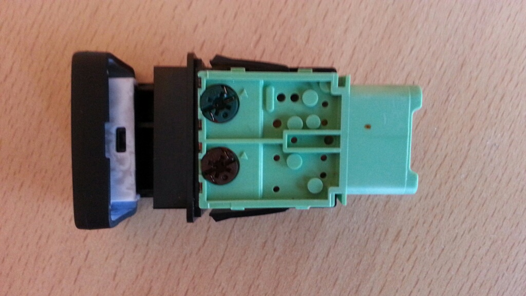

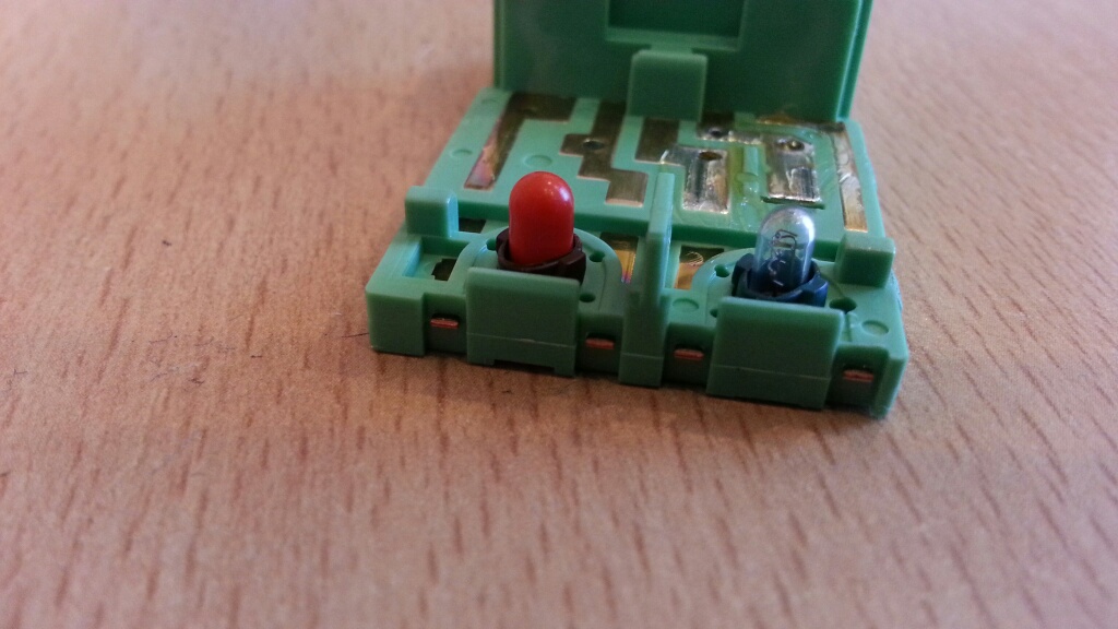

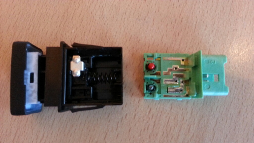

снял сегодня кнопку. все на саммом деле очень просто вынимается. и обалдел!
там внутри "простые автомобильные лампочки" с усиками, которые одеваются на патрончик, одна с красным резиновым колпачком (на подсветку кнопки), вторая бесцветная (на подсветку индикации включенных туманок).
не может быть, чтобы Сузуки эти лампочки не продавали отдельно!
я на тайоту и мицу точно такие же покупал, вместе с патрончиком, пара за 80 рублей.
на рынке таких лампочек тоже валом, но они больше размером. хотя тоже подойдут.
З.Ы. короче, кнопку покупать не надо. вы же не покупаете домой новый светильник в туалет, если лампочка в нем перегорела? вы идёт за новой лампочкой.

сегодня заменил все сгоревшие лампочки (копки омывателя фар, туманок и аварийки ) на такие.http://www.chipdip.ru/product/h39-12005/
продаются во многих авто магазинах. стоят 20 рублей.
я купил конкретно на улице, где у нас много авто магазинов и рынок запчатей.
Все дал так, как описано в этой теме выше другими ребятами.
Возился долго из -за того, что из кнопки туманки потерял пружинку и долго не мог понять почему не работают туманки и лампочка индикации их включения.
в целом подтверждаю, что всё просто и быстро меняется. дольше искал информацию по теме.
